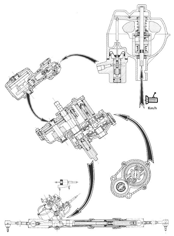

Hoi Pieter, dat is niet je kilometerteller en ook niet de kabel, en heeft ook niks met het koude weer vandoen. Het komt uit het vooronder.
Ik heb het in het rood omcirkelt. Nu in één van de sectoren een klein gaatje boren ( 2 a 3 mm) en een beetje WD40 inspuiten en je bent er vanaf. Pas wel op dat je niet doorschiet met boren!!!!!
een klein passend rubberdopje erin zou mooi zijn maar hoeft niet perse.
Ik kan alléén nog niet vinden hoe dat kreng heet….... (maar dat ga ik je ook nog vertellen)
edit: het is de centrifugaalregelaar

Ik weet ook niet hoe het heet, maar het is wel van de diravi.

Heet dat ding niet gewoon centrifugaal regelaar?
Het ding werkt met een aftapping op de versnellingsbak en regelt op basis van de snelheid van de auto de tegenkracht op het “hartvormige wiel” (de “return cam” in tekening2) van de diravi.
Het ding staat rechtsboven in beide tekeningen:
en:

Klopt als een zwerende vinger joost, had em zojuist zelf ook gevonden Wink
