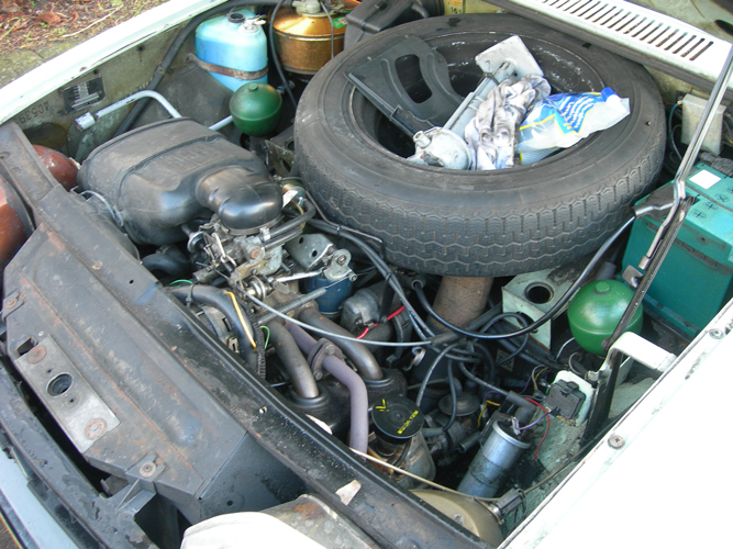

Het motortje

Bij het starten liep ze vrijwel onmiddelijk maar toen ik gas gaf was het ‘plap, plofts’ en viel ze uit. Daarna niet meer aan te krijgen, dus de bobine maar ff schoongemaakt. Starten -> vroem! Motortje loopt wel mooi egaal trouwens. Ze ‘zingt’ een beetje anders, wat hoger, dan de 1300 van Geeskje.
En sinds vanmiddag komen de ruitensproei-straaltjes ook weer op een logische plek terecht.
Er moet wel veel gebeuren om deze GSA weer wat van haar waardigheid terug te geven. Er is bijna geen plek te vinden zonder roest of deuk en het motortje lekt als een zeef olie. Maar de basis is beslist goed.
