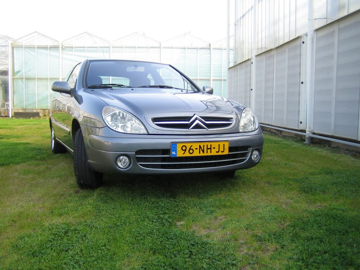

logo loze gril
Bij mijn vorige xsara heb zelf de grill verbouwd. Ik heb toen het zwarte plastic vervangen voor hetzelfde gaas als wat ik in de bumper had gemaakt.

Ziet er goed uit!

Met hars/plamuur, zelf aangschaft gaas, een spuitbusje op kleur en een spuitbusje blanke lak is met wat geduld heel veel te bereiken hoor. Grill van de sloop halen, deze “verbouwen”(opvullen, schuren plamuren schuren plamuren enz enz. Primeren tig keer lak spuiten en een laag blanke lak, gaas aanbrnegen)en je hebt voor niet te veel geld een redelijk unieke grill.
ZX 1.4 break ‘95
Kijk, zo iets bedoelde ik ook (heb zoiets ook voor m’n zoon z’n auto gemaakt) Ziet er “lekker uit hoor”! Goed smoelwerk zo toch?
