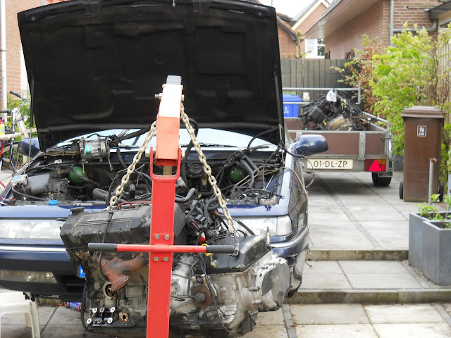

Nog even een korte impressie van de klus.
Hier zie je de oude motor plus kapotte automaat. Op de achtergrond in het aanhangertje de nieuwe van Matthijs.

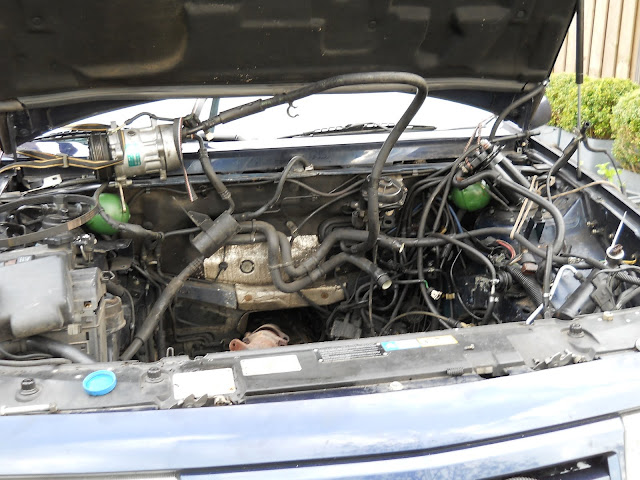

De airco kan vol blijven… de slangen zijn lang genoeg.

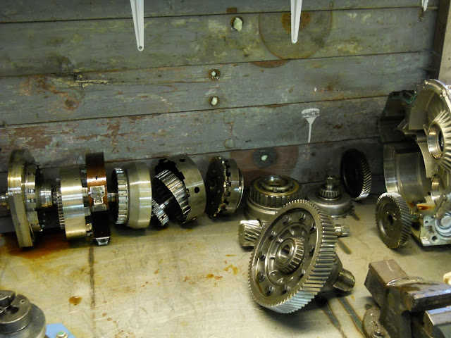

Uit nieuwsgierigheid de oude automaat uit elkaar gehaald op zoek naar het mankement:
Van links naar rechts zie je tegen de wand in volgorde de dingen die je tegenkomt in het huis. Rechts de twee tandwielen die het vermogen overbrengen van de versnellingsbak as naar de differentieelas. Op de voorgrond het differentieel, er tussen in de as, rechts het huis.

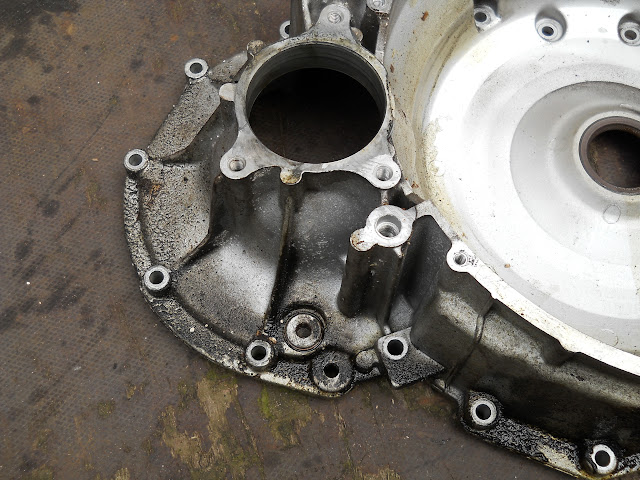

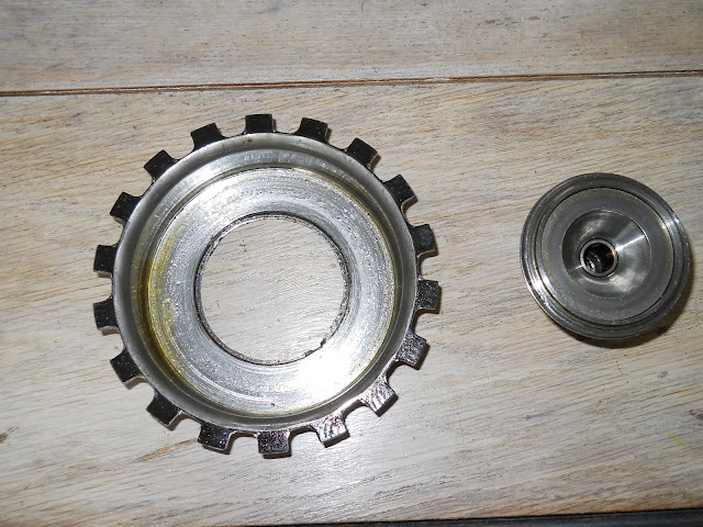

Het meest rechtse ding naast het tandwiel bleek de boosdoener:
Aan de binnenkant is al te zien dat daar iets heeft aangelopen. Het huis blijkt te zijn losgescheurd van de as:
Dit onderdeel brengt alle aandrijfmomenten over naar de differentieelas.
Het hart van een automaat is een planetair tandwielstel, op de foto de vierde vanaf het huis. Door op listige wijze de buitenring, de binnenring of de planeetring vast te houden krijg je drie overbrengingen. Als je die allemaal passeert heb je de vierde: de prise directe. Hedendaagse automaten hebben ook nog een lock-up in vier, meestal ook in drie. Daarmee zet je de koppelomvormer vast boven een bepaald toerental, zodat je de slip elimineert. Dat scheelt nogal in het gebruik.
Dat gebeurt allemaal door een hele reeks platenkoppelingen, allemaal op die ene as, allemaal apart te bedienen door zuigers, ook om die as.
Voor de achteruit is er een remband, op de foto derde van links. Als die vaststaat draait via het planeetstelsel de boel achteruit. Ik heb niet geteld hoeveel onderdelen er in zitten, maar het zijn er veel!

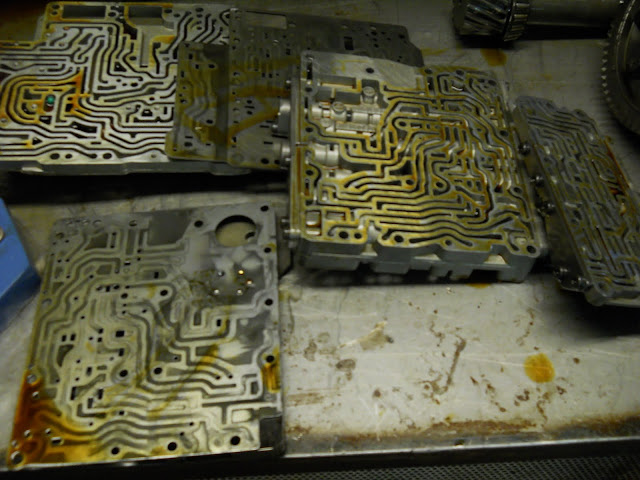

Hoe complex zo’n brein is zie je hier:

Mooi klus. Ik meen me van mijn (uiteindelijke) sloper te herinneren dat die aircopomp achterop het motorblok lastig los te krijgen was. Een van de bouten zit op een onmogelijke plek. En volgens mij hadden we ook het hele front eraf gehaald om wat meer ruimte te hebben.

Heb je nog duidelijk kunnen krijgen wat er nu precies heeft aangelopen tegen dat huis?

Lucas: Vanwege de airco heb ik niet overwogen het front te demonteren. De airco condensor zat immers nog gewoon aan zijn maatjes vast. Ik heb er wel naar gekeken, maar zag zo een twee drie niet hoe je die van zijn plek kon krijgen zonder het systeem leeg te laten lopen. Dat is trouwens een keus: zo duur is hervullen nou ook weer niet.

Je ziet slijtsporen in dat huis, ja. Ook het “tegendeel” vertoont slijtsporen. Volgens mij zijn die ontstaan toen het huis al deels was losgescheurd van de astap.
De dagen voorafgaand aan het einde deed de bak raar: Vooral in koude toestand bij het afremmen voor een stoplicht was het net of een koppeling niet vrijkwam, hij kwam maar moeizaam “los” voor stilstand.
Ik denk dat het ding toen al scheef zat.
Dat hele assenstelsel zit vol zuigers dat al die koppelingen in- en uitdrukt. Je kan je voorstellen dat een driekwart losgescheurd huis dan een scheve bek trekt. De magneet in de aftapdeksel zit vol slijpsel. Goede indicatie, overigens. Maar ja, even een bak aftappen voor aankoop?

Jan, het afbreken van die trommel heb ik vaak gezien op de bakken die in de eerste V6’en gebruikt werden. Maar nog nooit op de bak van een type 2. Je zou bijna gaan denken dat de bak uit een serie 1 V6 kwam. De schade ziet er namelijk precies zo uit!
