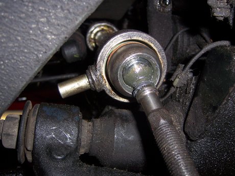

Ik met de BX naar de apk. Banden zijn minimaal maar dat was al bekend. Maar de stuurhuishoezen aan beide zijden kapot Mad Jammer dus afkeur. Ik snel even nieuwe hoesjes halen, geen probleem mijn plaatselijke onderdelen leverancier had ze gewoon op voorraad. Snel even erop dacht ik. Links idd no problem ....maar rechts… Huu hoe zit dat nu met die cilinder van de stuurbekrachtiging? De stuurbekrachtigings cilinder zit aan een pen die radiaal uit de stuurstang steekt. Daar krijg je de hoes niet op een normale manier overheen en dat ding even verwijderen? Geen boutje of schroefdraad? Weet iemand hoe ik die rechtse hoes moet monteren?

Wel even de binnenste stuurkogel er uit draaien. Het gedeelte waar de kogel in beweegt, buitenom met een grote tang pakken en uit het stuurhuis draaien.
Dan hoef je de hoes alleen over die pen en ring te hijsen.

Dat vroeg ik me dus net af. Die stuurkogel moet dus lomp met een grote tang (moordenaar) losgedraaid worden. Ik ben toch geen loodgieter? Er zal ook vast wel een prettig borgmiddel op die draad zitten. Ik verwacht niet dat dat soepeltjes gaat. Wat een klote vreemde constructie. De cx heeft streekjes maar dit slaat voor mij alles. I hate the repair. I love the drive.
edit
ik vond deze link. helemaal onderin dit document wordt alles duidelijk zo moet het.

Ok het zit erop. Ik ben begonnen met een pet flesje maar dat werkt niet echt. Het rubber moet te ver worden uitgerekt. Het is goed gegaan door met een bandijzer het rubber over de pen te helpen en dan een keertje rondom draaien met het bandijzer waardoor de rest er ook op schiet. Zo een paar keer rond en binnen no time en met eigenlijk weinig moeite schiet ie erop. Er zaten van die verende klemmen op om de hoes te klemmen. Die waren echt lastig goed te monteren en ik heb ze maar snel vervangen door een paar tyraps. Weer klaar voor de apk.
