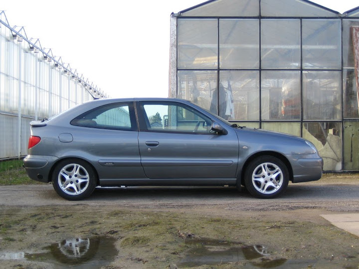

Hallo,
Een tijdje geleden, maar ik ben er nog, en nog steeds met de xsara. Na he spontaan breken van mijn linker voor vering, gelijk verlagingsveren laten monteren(44 mm, maar naar mijn idee lager).. Vanadag heb ik de acherkant laten doen, omdat het er niet uit zag..
Volgens de monteur zijn de torsiestaven maar 1 tandje versteld, en zie het resultaat:
Erg laag dus!!!
Vraag 1: Heeft iedereen dit??
Ik vind het wel mooi, maar het is lastig met mensen achterin misschien, en ik denk dat 17” nu helemaal geen opie meer is..
Bij mijn ax had ik dit ook, toen heb ik koni schokdempers gemonteerd waardoor hij weer ietsje hoger kwam te staan..
Vraag 2: Weet iemand of dit nu ook een optie is??
Ik hoor het graag van jullie!
groetjes Sander

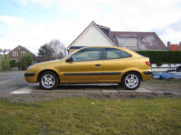

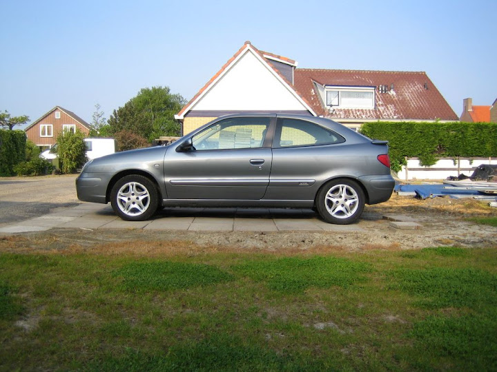

Gepost: 02 februari 2011 09:03 PM
Net als een VTS…
Mijn VTR staat aan de achterkant veel lager als mijn vorige 1.4i Ligne Seduction…
En deze iets lager.
De gele staat net als een berline, de grijze net als een VTS.
De velgen zijn overgezet, en de lokatie is hetzelfde, betere vergelijking kan je niet hebben Wink
Edit:
Nog een extra toevoeging, de wegligging is ook heel anders, de grijze ligt veel vaster op de weg in bochten, maar is ook stukken harder afgeveerd dan de gele. De gele vloog echt overal overheen, sommige drempels zelfs sneller dan met de CX…

Wellicht een beetje offtopic, maar toch wil ik het nog even toelichten…
Xsara 1.4 = 1084 Kg
Xsara 1.6 16v = 1109 Kg
Gezien dat vooral in de motor zit valt dit gewicht aan de achterkant te verwaarlozen.
De eventueel zwaardere remschijven hangen direct aan het wiel, deze zullen het gewicht aan de ophanging niet veel beinvloeden.
De laatste foto die ik geplaatst had was op de dag dacht ik hem kocht, oftewel geen LPG installatie en lege kofferbak Wink
Op de foto had de 1.4 ruim 150k gelopen, de grijze 93.
De onderdeelnrs weet ik niet en kan ik ook niet opzoeken…
Maar ik weet gewoon zeker dat er iets aangepast is aan de achterophanging gezien het totaal anders rijdt… En dat zit niet in die 25 Kg gewichtsverschil.
Toen de LPG installatie eronder is gezet is de auto zover ik optisch kon zien ook niet verder gezat, dat had de gele denk ik wel gedaan.
Hoe het bij een type 1 of bij een Exclusive zit weet ik niet, misschien zelfs weer anders.
Misschien is het onderstel wat ik heb ook alleen toegepast op de laatste series VTR’s, wie zal het zeggen Wink
