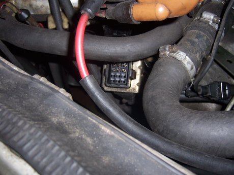

In de 22trs zit een “stopcontactje” bij de motor. Volgens mij is dat stopcontactje voor het aansluiten van een of ander diagnose apparaat dat ik niet heb dus nooit meer naar gekeken en me niet meer in verdiept. Nu trok ik laatst dat kapje er eens vanaf en is zichtbaar dat er 6 aansluitingen in zitten. Weet iemand wat hier eigenlijk op aangesloten kan worden?

Als ik kijk bij mijn eigen blok wat dan het ouderwetse DS blok is daar zit ook zo’n geval en de kabels lopen naar richting ontsteking en eentje naar een sensor op het vliegwiel.
Het ding zal dus wel iets met het afstellen van de onsteking te maken hebben.
Het zal iig niet zo’n high tech computer analyse type geval zijn maar dat wist je al.

Toch wel, in zekere zin! Er valt een (ietwat ouderwets) type diagnosecomputer op aan te sluiten. De dorpsgarage alhier schijnt een stekker te hebben die erop past +de betreffende ocmputer natuurlijk, alleen toen ik dat een keertje wilde proberen, was het koffertje met de stekkers zoek.  Sad
In elk geval heeft het te maken met de ontsteking, maar wat er precies valt af te lezen, kan ik helaas niet zeggen.

In het electrische schema kun je dit zien. Bij mijn GTi zijn het in ieder geval niet heel boeiende zaken, vooral ontstekingsgerelateerd.

Ontstekingstijdstip/ vervroeging bij een bepaald toerental lijkt me dan…
Iets wat je met een stroboscoop (met een toerentalfunctie) tegenwoordig ook kunt.

Zoals reeds geschreven kan je enkel je ontsteking opmeten , en zit er een sensor op het vliegwiel aan vast en soms zat er dan nog een sensor rond een van de bougiekabels .

Zover mij bekend is er in geen enkele CX iets uit te lezen…
Ik heb een 1989e, welke toch wel uit de laatste series komt zo’n beetje. Daar kan ik ook niets in uitlezen. Ook het ABS systeem is niet uit te lezen.
Bij de laatste BXen en bij de XM valt er wel het e.e.a. uit te lezen, maar dit vind ik ook nog een vrij beperkt systeem vergeleken met waar ze een paar jaar later mee werkten Wink
