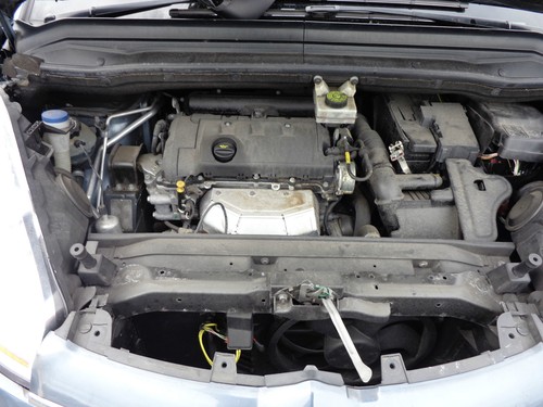

Ik heb hier een foto gevonden van een C4 GP motor (gelukkig niet de mijne, deze ziet er vies uit). Kan iemand mij misschien op weg helpen door een pijltje in de foto te plaatsen waar ik zijn moet?
Ik ben er inmiddels achter dat met het voorscherm het scherm aan de zijkant van de motorkap bedoeld wordt. Kan iemand aangeven waar ik ongeveer zijn moet? foto Ik heb al even snel achter het spatscherm gekeken, maar niets gevonden.
Het is die bak die loopt van links naar rechts onder de voorruit.
Dat ding wordt bedoeld met de Paravan. Onderin zowel links als rechts zit een gat om het water af te voeren en die zit waarschijnlijk verstopt. Dus die bak proberen van bovenaf los te halen en schoon maken.
Anders loop je het risico voor natte voeten en waarschijnlijk dat het water ook in je kachelventilator komt en daar kan dat ding niet zo goed tegen.
Van onderaf het afwateringsgat doorsteken heeft niet zoveel zin.
