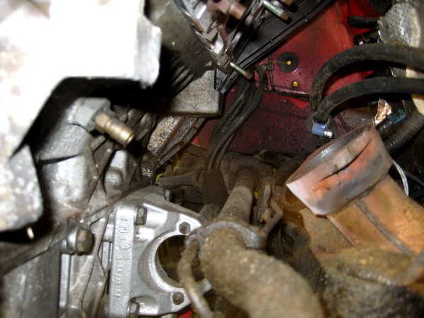

Eindelijk ben ik er aan begonnen!
Het project zal pas rij klaar zijn over 1,5 jaar ofzo, ik heb niet al te veel tijd omdat ik ook in het buitenland woon Smile
De motor komt kompleet uit een Xantia, met bak en kabel meuk, teller staat op 140.000 km, deze gaat in een 19 TRi break uit ‘89
Een foto van het slachtoffer…

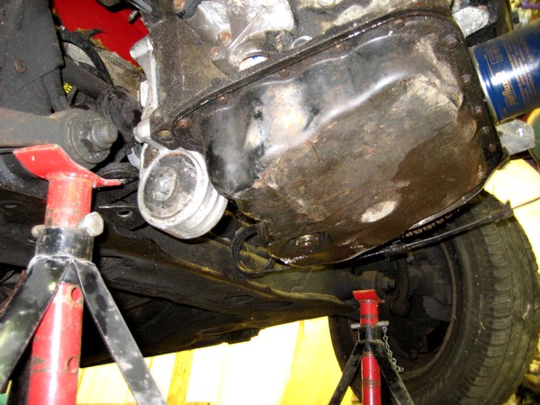

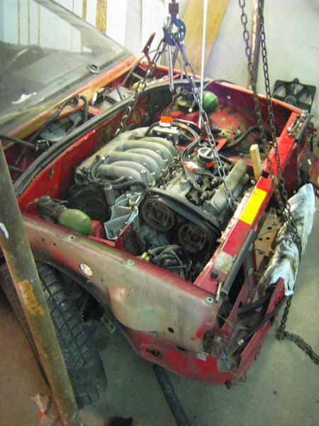

2 foto’s van het blok in de break.

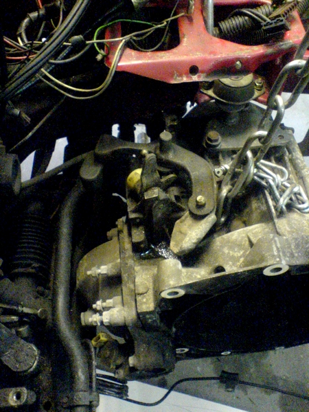

De motor zelf past zonder maar ook iets weg te slijpen, de bak wil ook, maar die krijg je niet tegelijk met de motor er in. Eerst het blok, dan de bak.

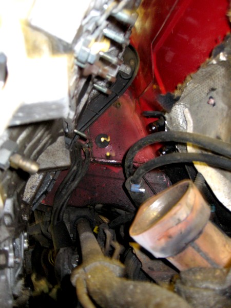

Maarrrrr…. ik moet wel zelf uitlaatspruitstukken lassen, en een stukje blik moet wijken voor de HD-pomp en de dynamo, verder moet ik ook nog op aandrijf-assenjacht… maar dat lijkt me easy, ik snuffel even bij m’n buurman in de boeken.

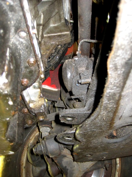

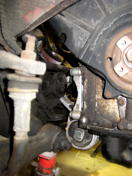

Ook moet de onderste reactiesteun (aan het sub-frame) aangepast worden.
De probleempjes…
Onderste motor steun verhaal…

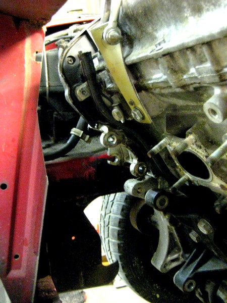

Het lijkt er op dat de motor iets verder naar achteren zit dan een 4cil.
Uitlaat spruitstuk… er is plaats, maarrrr ik wil beide uitlaatspruitstukken de zelfde lengte geven.
Er is plaats voor de dynamo en pomp Very Happy
Er moet een stuk uit het sub-frame… ik heb al een mooie oplossing Smile
Ik heb beide steunen aangepast, zo dat het blok iets hoger hangt dan normaal, anders zit je te laag met je aandrijf-assen.

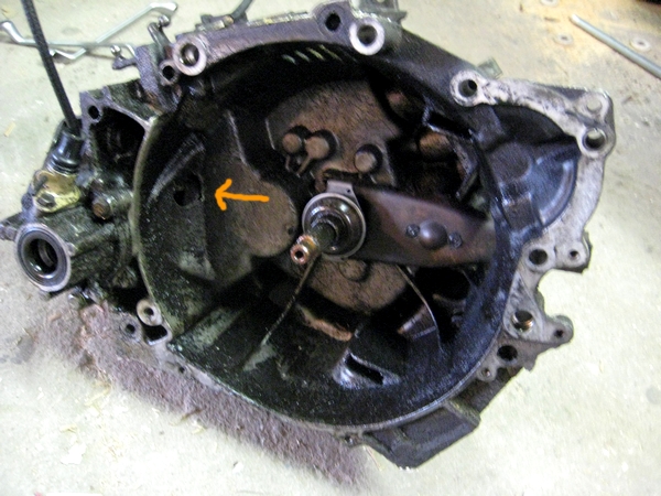

De oude bak van de 1.9 motor… beetje stuk Laughing
deze bak kwam uit een circuit BX… dus vandaar dat deze defect ging vroeg of laat…
Onder het rijden knapte er iets in de bak, toen was het einde verhaal Very Happy
