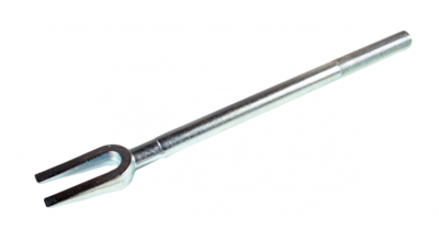

Verder ben ik nog steeds aan het knoeien met de v-snaren. Allemaal nieuwe met vertanding er op gelegd helaas blijft die voor de hogedrukpomp ( gates 6207MC AVx10x675La) slippen en piepen. Nou kreeg ik net een een telefoontje van Garage80 dat zij die gladde versie misschien wel kunnen krijgen maar dat de vertandde versie eigenlijk beter is zeker voor die kleine wieltjes van de hogedrukpomp. Hij vermoedde eerder een probleem met het niet goed aansluiten van de v-snaar. Dus breedte en diepte en hoek van het profiel die niet helemaal goed aan liggen. Iemand ideeën en/of oplossingen hiervoor?
10mm breed is wel standaard, en moet goed kunnen gaan. Wat je kan controleren: de uitlijning. Staan de poelies wel in een lijn? De hd steun (waar de pomp ook op zit) zit met drie draadeindes op de versnellingsbak. Deze steun kan je in z’n geheel uitlijnen om de hd-pomp met de poelie op de nokkenas uit te lijnen. Daar zijn speciale shims voor. Als je versnellingsbak goor is, dan is het lastig te zien of die dingen er uberhaupt tussen zitten.
Het op spanningzetten van de riem is wel belangrijk, ik daar een grote vork als hefboom:
