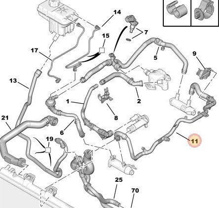

Ondertussen rijd ik al een jaar met een glimlach in de C6, veel punten zijn verholpen, de meeste onder garantie, anderen op eigen kosten.
Vorige week met glans door de APK. Tegelijk de turboslang vervangen (14 op het plaatje). Het bleek nodig, zat onder de olie en was poreus. Een nieuwe was alleen aftermarket te krijgen, wel geheel rubber dan in plaats van dat gammele plastic, het mocht uit Kroatië komen en de prijs was alleszins redelijk.
Wat ik had gehoopt lijkt uit te komen, de gammele slang lijkt de oorzaak te zijn van de emissiestoring. Vandaag een paar keer flink doorgetrokken in toeren, gas vol in en geen lampjes, piepjes en noodloop. Ik heb de voorzichtige hoop dat dat probleem opgelost is.

Jazeker, ik heb hem via e-bay besteld, zoek in Google op het OEM nummer 0384J2 en je vindt het wel.
https://tinyurl.com/4mvvavky
De originele slang is een soort hard plastic, nou ja, in mijn geval was, hard was veranderd in zacht en poreus. Deze is van dik rubber met een stoffen mantel. Wel even goed kijken bij het monteren, de slang zit erg dicht bij de multiriem maar het kan wel.

Wat betreft de koelvloeistof lekkage. Slang met drukvaatje vervangen. Is nr 6 op het plaatje. Bij mij lekte die precies op de naad van het plastic drukvaatje.

Slangetje 6 is overal zo ongeveer NFP. Bij mij lijkt het alsof hij lekt op de plek waar slangetje 17 op het vaatje gekoppeld zit. Anders maar eens kijken of ik ze beide kan krijgen. Ik zag ook ergens een alternatief, iemand die het vaatje van RVS had gemaakt en het vaatje los verkoopt voor €112, het mag wat kosten….

Het RVS vaatje maar besteld, originele slang is vrijwel nergens meer te krijgen, ja, in Engeland maar dan is die nog duurder dan de handgemaakte RVS uitvoering. De RVS gaat vast langer mee….
