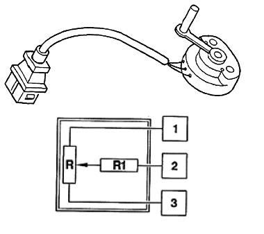

Zou ff niet weten waar dat ding zit. In haynes zie ik hem niet bij het gaspedaal zitten, dat zou betekenen dat hij aan het andere eind van de gaskabel zit.
Het lijkt me overigens sterk dat het aan die sensor ligt, want het is gewoon een potmeter met een voorgeschakelde weerstand. Als je het ding wilt doormeten op weerstandswaarden bij verschillende standen van het gaspedaal, dan kan ik je die waarden wel opgeven.

op z’n Engels dan maar even
The gas pedal position sensor
This sensor is a 4.7kohm potentiometer linked to the gas pedal by a sprung lever. The wiper of the potentiometer has an integrated 2kohm series resistance. The sensor is located below the dashboard right next to the gas pedal mechanism, and the little ‘lever’ on it is mover by the gas pedal moving (see pictures below). The lever is sprung by a spring inside the sensor.
The entire travel of the potentiometer is divided into 256 steps by the ECU. In effect, the sensor is supplied from a 5V reference source within the ECU, which is also the full scale reference for an 8-bit A/D converter.
The sensor then divides the 5V reference voltage, connected between pins 1 and 3, and the input of the A/D converter within the ECU is connected between pins 2 and 3. Due to the gas pedal initial position and maximum travel variations the full travel of the pedal will result in 160 to 220 steps out of 256 being usable.
However, the signal from the sensor is only taken as a relative value, so the actual number of usable steps is not an issue.

Yep dat is ‘m. Hij zit dus toch bij het pedaal.
Als je hem doormeet met een multimeter (wel eerst de connector losmaken) dan meet je tussen klemmen 1 en 3 een constante waarde van 4700 ohm. Tussen 1 en 2 en tussen 2 en 3 meet je een waarde afhankelijk van de stand van het gaspedaal, tussen 2000 en 6700 ohm.
In de documentatie die ik heb, wordt voor de hoofdweerstand 4150 ohm en voor de voorschakelweerstand 1600 ohm opgegeven. In dat geval meet je tussen klemmen 1 en 2 (en tussen 2 en 3) een waarde van 1600 tot 5750 ohm.
Wat de waarheid is, weet ik niet… Confused
