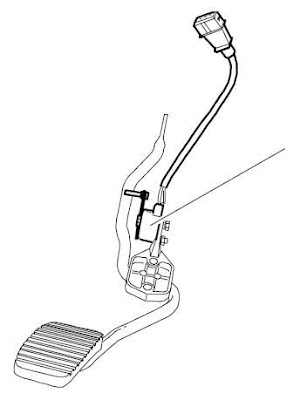

Nog een plaatje gemaakt:

ik zal eens ff kijken of met de lexia te zien is of de pedaal sensor dood is.
Wat ik alleen nog niet heb gevonden; wat leid tot de conclussie dat het in dat onderdeel gezocht zou moeten worden?
Ik zeg niet dat het niet zou kunnen, maar een motivatie die tot die conclussie leid mis ik nog… Confused
Ik weet niet of je dat met de lexia kan zien Confused
Jij zoekt het in motor rpm, maar het verschil tussen 90 km/h in 5e of 3e/4e versnelling is ook een andere stand van het gaspedaal. En omdat die sensor ook de vc ingaat, zou het ook daaraan kunnen liggen.

Als een potentiometer (= regelbare weerstand) in een versterker stuk is dan krijg je het welbekende kraken. Het volume van de versterker is dan vaak ook lastig gedetailleerd in te stellen.
Stel dat deze potmeter ook ‘kraakt’ dan geeft deze dus een onduidelijk signaal af aan de computer die de hardheid van de vering bepaald op basis van de stand van de potmeter…
Gekoppeld aan het gaspedaal zal het eerste stukje van de potmeter het vaakst worden gebruikt en dit zal dus ook eerder slijten. Dit kan verklaren dat bij meer gasgeven de vering ineens wel klopt omdat in die stand de potmeter nog niet versleten is.
Volgens deze theorie zou het die sensor dus kúnnen zijn…

nah… denk het toch niet hoor dat het deze sensor is.
De werking wordt in dat finse document wel beschreven: het komt er op neer dat bij overschrijding van een “indrukken-snelheid” OF “loslaten-snelheid” van het gaspedaal in relatie tot de snelheid van de XM de Hydractive ECU naar “Sport” schakelt. Niks meer en niks minder: als het ding het niet goed doet zal dus snel gasgeven of loslaten geen sportstand tot gevolg hebben..
de sensopr doet dus niet met de hoeveelheid gas, maar met snelheid van de gaspedaalbeweging
Dat komt toch niet overeen met verhaal van Gompy?
Nou, dan kan het wel eens heel goed in die sensor zitten. Ik wist niet in welke mate het van belang is maar….
Als ik vol gas geef vanuit laten we zeggen een 2700rpm dan voel ik de achterkant werken. Laat ik dan plots het gas los dan voel ik de achterkant omhoog komen .  Als ik dit doe als ik de xm niet fijn vind veren achter dan is na die handeling het veercomfort stukken beter.
Ik geef dus idd plots volgas, en laat het dan na een paar tellen weer los.
die sensor kan dus idd een zeer goede optie zijn…
