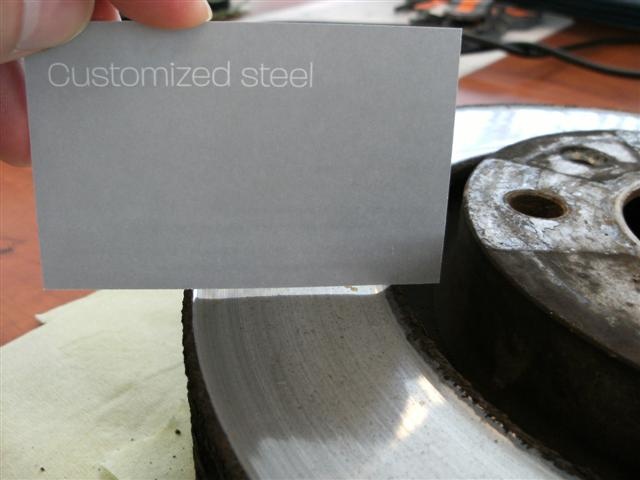

Ok, even de schijfjes samenvatten. Oud:
Nieuw:
Waren ze aan vervanging toe? Toch wel een beetje:
Ook meteen maar even kijken waar de schijven van gemaakt zijn, dus even de draagbare XRF scanner erop:
Resultaat: Wat molybdeen, de zink en koper zijn waarschijnlijk van de remblokken, wat mangaan en een kwart procent chroom. En ijzer, d’uhh! Koolstof bepalen kan de XRF handscanner niet, dus de rest is gokken. Qua samenstelling weinig spectaculair, laag gelegeerd. Redelijk pisbakkenstaal dus.
En waar eindigen ze als je zelf toevallig voor een staalproducent werkt? In de schroot-bak natuurlijk! In dit geval die van het laboratorium, zodat de schijven gerecycled worden en in het staal terecht komen dat hier geproduceerd wordt Very Happy
