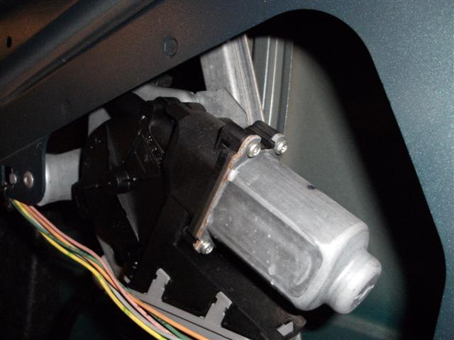

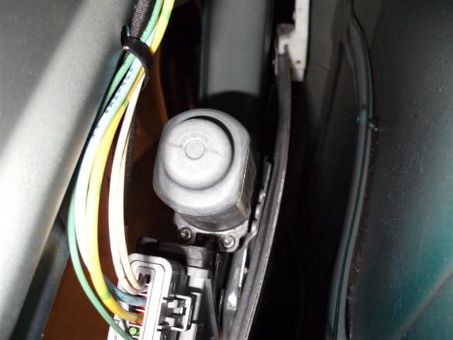

Ik had me al voorgenomen om vanavond het deurpaneel er nog eens af te halen en goede foto’s te maken van het geheel.
Dat moet ik niet alleen doen voor foto’s van de stekker/aansluiting, maar ook van de constructie zelf, hoe de motor vast zit aan de rest. Er zijn namelijk nieuw ook raamunits te koop zonder motor, die ik dan over zou moeten zetten.
Maar, ik zou niet weten of de electromotoren uitwisselbaar zijn tussen systemen. Valeo schijnt raamunits te maken, maar Magneti Marelli ook.

  [ # 184 ]
Goed, dit is dus de boosdoener:
Morgen verder speuren naar het juiste onderdeel…
