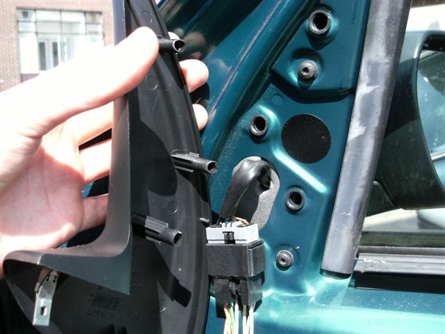

Kap deels of geheel lostrekken. Kapje hoeft niet helemaal eraf. (Voorbeeldfoto, dit is het rechterportier, links is bijna hetzelfde) Kapje zit vast met klembuisjes en een steekpen in het paneel. Kwestie van vingers erachter en voorzichtig lostrekken.

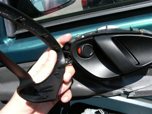

Rand rond de “klink” eraf. Ook hier klembuisjes, dus gewoon met beleid trekken. Wederom voorbeeldfoto van het rechterportier:

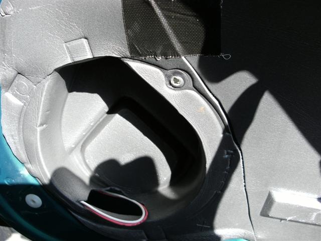

Dan kap van de speaker eraf en de speaker verwijderen. Na de 4 schroeven (torx!) vindt je nog twee schroeven waarmee het paneel zelf vast zit. Onder en boven de handgreep zitten ook nog 2 torx schoeven (grotere maat) die los moeten. Het paneel zit met meerdere klikpennen vast. Met beleid lostrekken, schiet per pin los van het deurframe. Voorbeeld van het rechterportier.
Dan kan de geluidsisolatie losgehaald worden. Resultaat (deze keer het daadwerkelijke portier) :

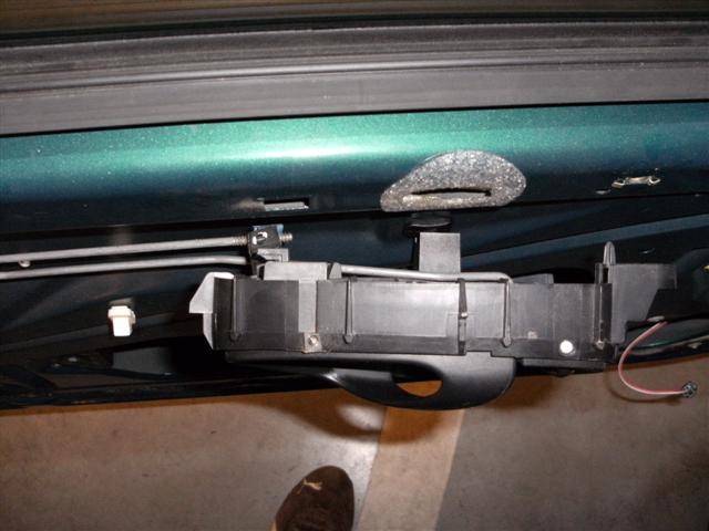

Schroef schroef schroef, bout loshalen voor het verwijderen van het klink-mechanisme. Hier zou eventueel nog een pop-nagel horen ze zitten, maar die was bij dit portier niet (meer) aanwezig:

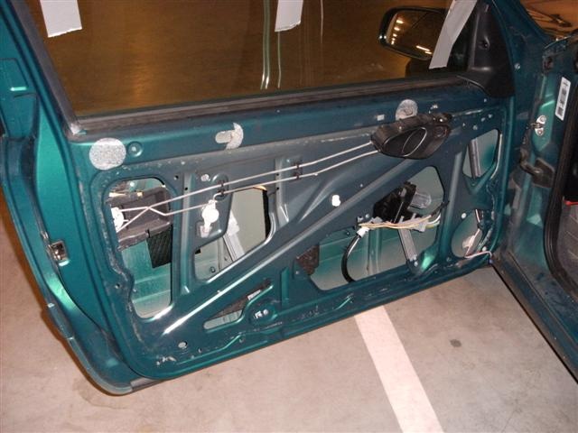

De staven loshalen door ze met beleid uit de klemmen te wippen. Lukt gewoon met je vingers. Wel markeren met stift zodat je ze straks op juiste afstand weer terug kan klikken. (In de foto nog niet gedaan.)
Er zit ook nog een stuk donkergrijs schuimplastic in dat met een enkele torx schoef vast zit. Makkelijk eruit te halen, en noodzakelijk anders heb je straks niet voldoende ruimte binnenin het portier om de rails eruit te kunnen halen.

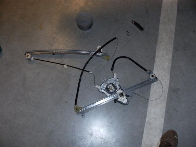

Voordat ik begon met het losboren wilde ik de ruit van de rails loskoppelen. Dit is een kwestie van twee keer een haak terugduwen en de ruit loshalen van de bevestiging op de rails. Hieronder de klem waar de ruit vanaf is. De ruit had ik erna in bovenste positie weer tijdelijk vastgeplakt met ductape.

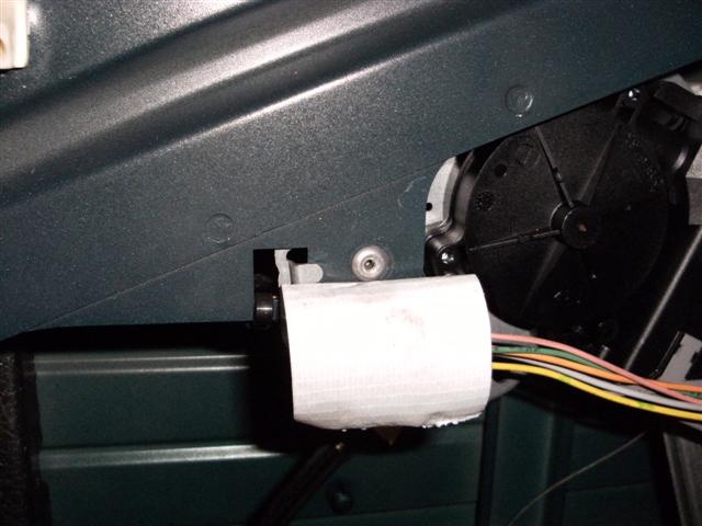

Strategisch wat tape plakken om het veisel op te vangen:
Nog even zo’n ding op!

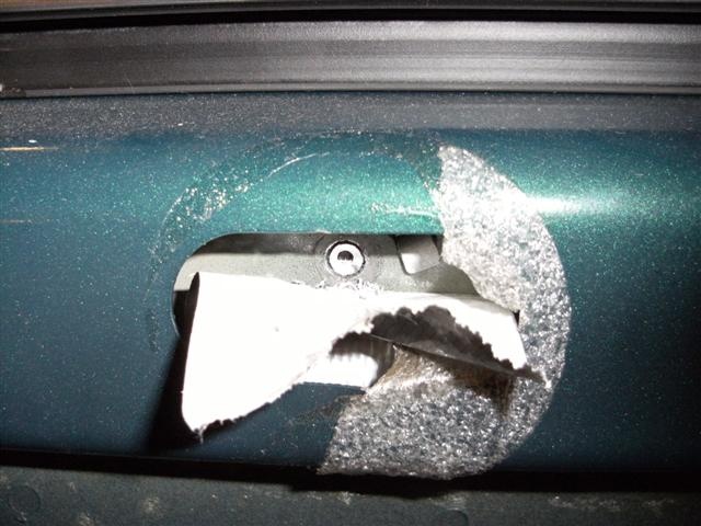

Boren boren boren! Resultaat ongeveer als dit:

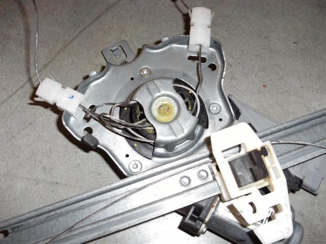

En dit komt er, nadat je de stekker voor de motor hebt ontkoppeld, dan uit…
De motor is gemakkelijk los te halen, 3x torx, en op het nieuwe mechaniek vast te zetten. De rest is omgekeerde volgorde. Rails terugplaatsen, deze keer schroeven in plaats van poppen, schroeven zitten bij het vervangende onderdeel, en de ruit aan de rails koppelen. Hier week de gebruiksaanwijzing overigens af van het onderdeel. De schuiven op de rails hadden nokken die precies in beide gaten in de ruit pasten. Daar moest een borg-pin achtige klip op om de ruit te borgen. De handleiding had het nog over schroeven.
