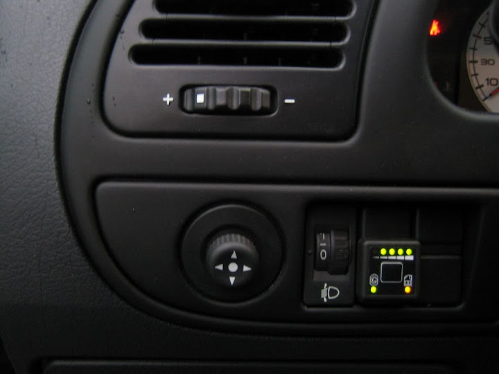

Gelukkig ging bij mij alles in overleg! Ik heb dus wat betere ervaringen met inbouwen. Verder ook nergens gaten andere rare dingen die onnodig zijn.
Van te voren alles gemarkeerd waar ik alles wou hebben. Hij zei, al wil je de vulnippen op het dak, het maakt mij niet uit Wink
De indicator zit bij mij hier:
Deze ziet er nog best oké uit. Maar je kan hem tijdens het rijden net als bij jouw niet zien. Alleen in de bochten Wink

De indicator/switch zit op dezelfde plek als bij jou, alleen is die van mij rond.

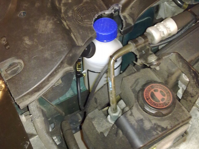

... Nu bedenk ik me dat ik nog de LPG schakelaar op de foto had moeten zetten… Nou ja, komt nog wel.
Overzicht (luchtfilterhuis hangt open):
Flashlube reservoir:
Je kan (nog net) een druppelglas zien. De bedoelling is dat, met warmgelopen motor stationair, het vacuum van de motor ongeveer eens per 7 seconden een druppel Flashlube vloeistof trekt. Er zit een stelschroef aan waarmee je dat bij kan regelen.
