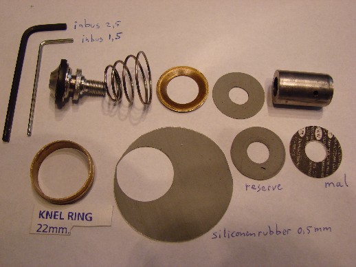

Na contact met GertJaap Span hebben we de DGI Injector opengeschroefd:
(klik op foto)
Met twee kruiskopjes pak je het elektromagneet blokje eraf. Zorg dat de rubber afdichtring niet valt. Nu merk je de stand van de zuiger tov het huis om het op de zelfde stand straks terug te plaatsen.
Je pakt de zuiger eruit en inspecteert de bovenste ring Dit is de eigenlijke afsluiter en is vaak niet stuk. (afmetingen 18,5x9,5x2,4mm) Laat dus zitten.
Daarna draai je de twee helften uit elkaar met een inbus sleutel en een tang (zuiger niet krassen) nu zie je de rubber membraan die op de foto helemaal van het hart afgescheurd was. (ja dit hoor 1 rubber te zijn!!)
Op ervaring van GertJaap hebben we een nieuwe geknipt uit een stukje fietsbinnenband!
Alles weer inelkaar en rijden maar!!!
Is het toevallig een inbus 2.5? Ik heb een 3 die ik er niet in krijg en een 2 die te klein lijkt.

Vanmiddag even een 2.5 halen. Ik had de injector gisteren gedemonteerd en ik was even op het verkeerde been gezet. Het membraan zag er namelijk gewoon heel uit, maar toen ik nog even verder keek naar het plaatje zag ik er dat er nog een heel stuk in de injector zelf zat wat je van buiten niet kan zien. Vanavond even controleren.

Pff ik heb al een paar ringetjes gemaakt maar het wil maar niet lukken. Als de injector weer in het huis zit er maar weinig veeruitslag in. Het lijkt erop alsof de fietsband wat aan de dikke kant is. En dan loopt het ding voor geen ene meter.

bogaard77 schreef:
Die van ons deed het echter PERFECT. Ook met gewone fietsband!
Ik denk dat ik al weet wat er mis is. Ik had het ringetje wat onder het veertje zit omgedraaid. Uiteraard ben ik ook vergeten om de stand van de injector te markeren dus ik moet vanavond maar even een aantal keer de stand testen. Hoe netjes had je het membraam trouwens uitgeknipt?

bogaard77 schreef:
Dat luistert niet heel nauw. Je knipt em ruim uit. maakt het gaatje in het midden zodat je de twee delen weer in elkaar kan zetten. Dan kan je vlak langs het koperen ringetje uitknippen.
Ik zal vanavond eens goed loeren en de hele injector eens uit de auto halen. Dat werkt sowieso wat makkelijker. Hier nog een plaatje van een autoweek gebruiker:
Weet iemand nog of dat koperen ringetje nu met de holle kant van de veer af of toe moet.
holle kant van de veer af, op die manier heb je als het goed is een verzetje waar de grote zijde van de veer precies op valt, maw de schouders hangen af naar het dikke cylinder deel van de plunjer
Nou dat heeft dus wonderen gedaan, ook al snap ik er niks van. Met de holle kant van de veer af doet de veer nog maar weinig maar hij lijkt nu goed te lopen. Even afkloppen natuurlijk. Voor de mensen die een nieuwe o-ring zoeken, je moet een 24mmx2mm o-ringetje hebben. Liefst van Viton
