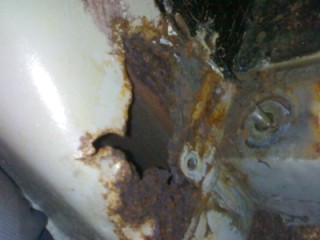

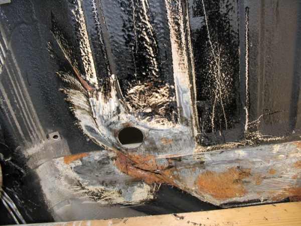

Ho eens even,
Ik vind het zelf onnodig om de gehele vloerplaten te vervangen, dat omdat er maar een gat in zit, de kokerbalken is een ander verhaal. Bekijk de volgende beelden.
Missie: Die auto moet gewoon zo snel mogelijk weer rijden en niet met een laag plamuur.
Groeten Wilfred

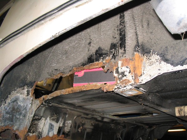

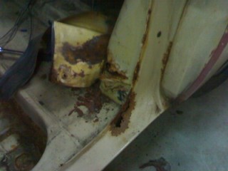

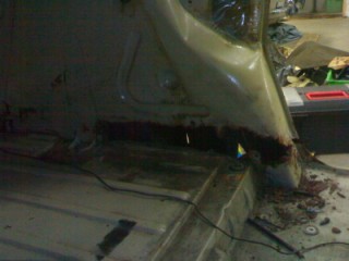

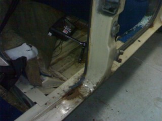

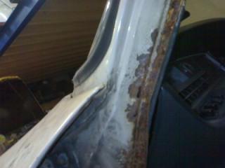

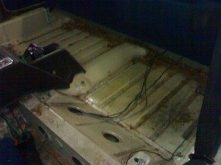

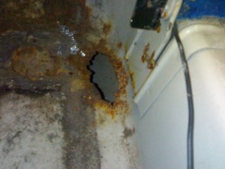

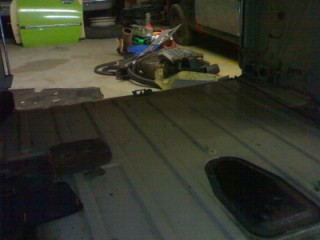

Ik zal weer even een update doen. Ik ben gisteravond weer even geweest bij de weekelijkse sleutelavond in Leek.
Dit is het resultaat achter de bekleding.

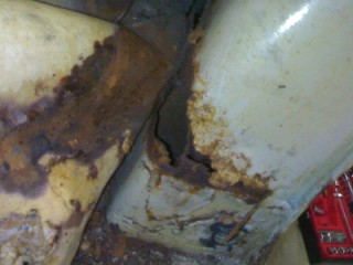

Uitzicht door de kofferbak.

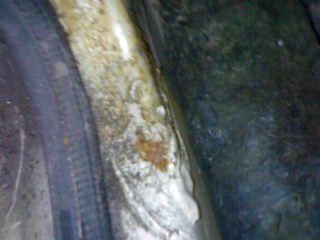

Ook de andere kant is doorgeroest.
Hmmzz. Confused
Ik ga de auto helemaal leeg halen. En ik moet de onderkant van de wagen nog eens beter inspecteren…...
Groeten Wilfred

Zo te zien is dat het beste wat je kan doen. Kaal halen en nieuwe stukken erin lassen en dan weer een nieuwe kleur geven

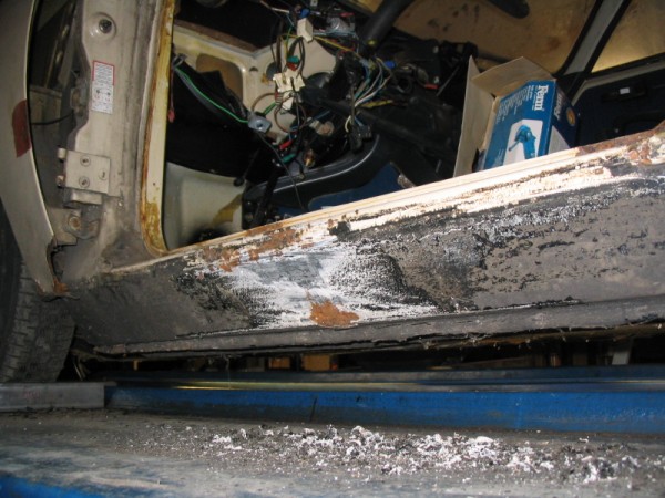

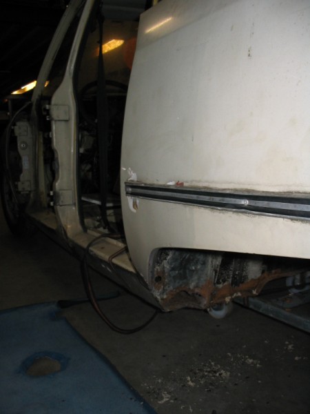

Gepost: 03 maart 2007 06:39 PM
Stand van zake GS club
Hallo forummers,

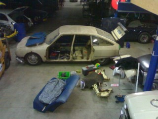

Ik zal weer even een update geven (nu met wat duidelijkere foto’s ik had een echte camera meegenomen). Ik ben de afgelopen tijd weer ernstig bezig geweest met mij GS, onder andere:
Tectyl verwijderen van de bodem.
Tectyl verwijderen van de dorpel.
Constructie maken om de auto mobiel te houden.

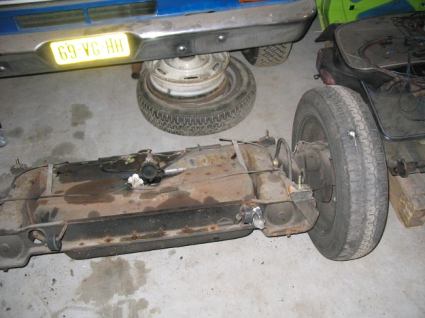

Onderstaande foto is het subframe los van de auto.
De volgende foto’s laten zien wat de vorderingen zijn met tectyl verwijderen. Een erg lstige klus moet ik zeggen.

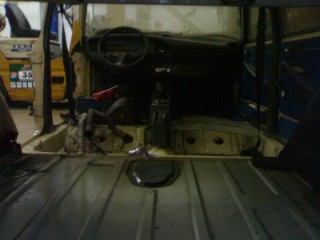

Nu dan echt de bodem even tonen.
Dit is de dorpel met wat roest, dit hoop ik met Hydrate 80 op te kunnen lossen.

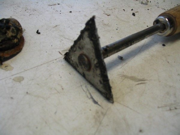

Het gereedschap wat ik gebruik om het tectyl te verwijderen, alleen het witte spul onder het tectyl is erg hardnekkig en moeilijk te verwijderen.

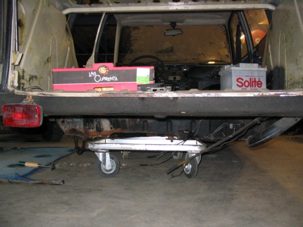

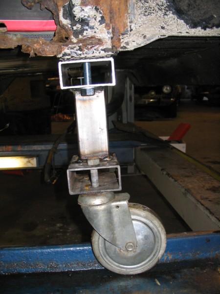

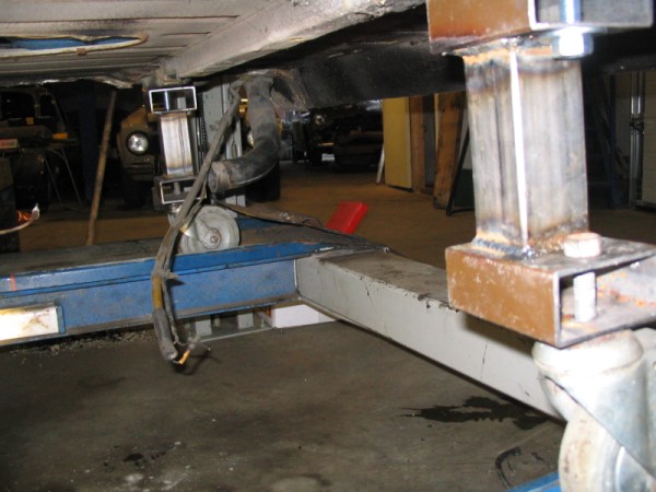

Verder heb ik nog een constructie onder de auto geknutseld, nu kan ik de auto zonder problemen op een vierkoloms brug krijgen. Deze constructie zit aan de achterkant, ik heb de punten waar het subframe in komt gebruikt.
Eerst had ik een rolwagentje, erg lastig met nemen van riggels.
Groetjes Wilfred
http://www.yedema.dds.nl/

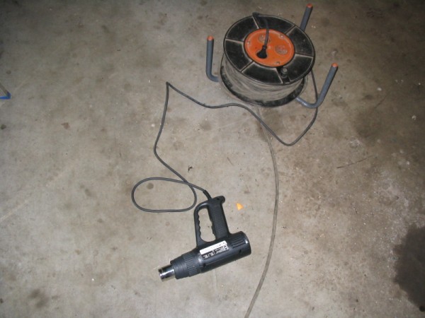

misschien weet je het wel maar die hetelucht brander moet je op z’n achterkant zetten als die warm is

Tectyl verwijderen is een kut klus ja. Heb ooit eens bij een boot de teer laag verwijderd. Maar als straks het resultaat mooi is ben je het gelijk vergeten.
Ben zijn Johan en ik dat op je avator? grappig
wanneer gaan we weer wat doen?
patje74
Gepost: 04 maart 2007 01:42 PM
Wow, heftige actie in Leek dus! Wat een prachtige oplossing om de wagen op zwenkwieltjes te zetten. Mooi hoor.
Ik ben erg benieuwd naar het uiteindelijke resultaat. Voor wat betreft die tectyl, van te voren insmeren met een 50/50 mengsel van diesel en benzine kan het een stuk gemakkelijker maken. (heb ik gelezen…)
Zelf gebruik ik een in Frankrijk gekochte carburateurreiniger die de tectyl doet oplossen waar je bij staat, je veegt het er dan zo af met een doek! Helaas heb ik nog maar 1 busje….
Succes met deze klus!!!
