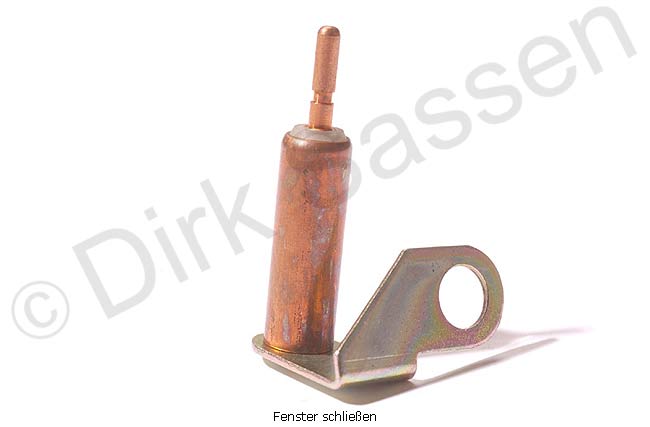

Het schakelaartje is een valschakelaar, zie:
Beter is de drukschakelaar, die door het sluiten van het kofferdeksel wordt bediend (geen plaatje Sad )
