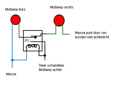

Na een topic van States Quo welk aan het solderen was geweest om een mistlampen achter als achterlicht te gebruiken waarbij de functie mistlamp verviel ging ik nadenken.
De doelstelling: Bij dagelijks gebruik functioneren de beide mistlampen als achterlicht en dienen ook die stertke te hebben.
Oplossing: Door de lampen links en rechts (elk 12v / 21W) in serie te schakellen creeer je een lichtsterkte van ongeveer 10watt per kant. De bestaande achterlamp pitjes zal dan vervangen moeten worden door 10watt ipv 5 om gelijk lichtbeeld te behouden. Ondanks deze toename zal er genoeg contrast overblijven in verhouding tot de remlichten.

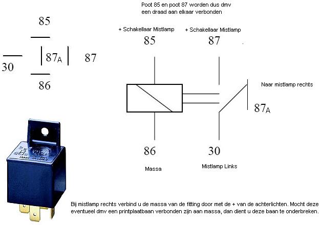

Dmv een relay word de serie schakelling onderbroken als de mistlamp aan word geschakeld. Dit relay zorgt er tevens voor dat de mistlamp links de volle 12v krijgt en netjes op volle sterkte brand. De rechter lamp zal in dit geval uit zijn.
Schema:
Hoe gaan we te werk?
Men lokaliseren links achter de centrale kabelboom welk van vanuit de zekeringskast komt. Hier zoekt men de draad van de mistlamp. Deze knipt men door. De draad die vanaf de zekeringskant komt sluit men aan op de relayspoel en van daaruit op een pootje van relay (zwarte lijn).
De draad die naar de mistlamp loopt verbind men met ander pootje relay door (bruine lijn).
Daarna lokaliseert men de kabelboom welk van de linker achterlicht unit naar rechts loopt. Hier zoekt men ook weer naar de draad vd mistlamp. Deze doorknippen en alleen aan de draad welk naar rechterunit loopt een draad solderen om vervolgens aan pootje 3 van relay vast te maken (groene lijn tussen relay en lamp).
Als laatste links moet men nog een massa creeeren aan de wederhelft van de spoel.
Het werk links zit erop, echter dient de rechter lamp unit gemodificeert te worden. Men openen de lampunit in zoverre dat men de “printplaat ziet” Men lokaliseren de fitting voor de mistlamp. Hier onderbreekt men de bestaande massa baan. Aan de fitting kant soldeert men vervolgens een draadje. Het andere end van dat draadje soldeert men aan de + baan van het achterlicht.
Vervolgens de unit woord sluiten en monteren. Vergeet niet de juiste lampjes in de juiste fittingen te monteren. 10 watt in de lichtfittingen, 21 watt in de mistlamp fittingen.
Mocht men een voiture hebben met losse mistlampen, dan word de schakelling allicht iets eenvoudiger omdat men dan rechts geen massa baan hoeft te onderbreken, maar de massa draad rechtsstreeks aan het achterlicht kan solderen.
Let op met losse aftermarket mistlampen, deze kunnen eventueel een massa verbinding hebben met de montageschroef. Deze zal dan onderbroken moet worden.
De serie schakelling kan voor bijvoorbeeld de APK eenvoudig onderbroken worden door het rechtpitje te verwijderen of door de stekker waaraan de draad naar rechts zit te demonteren van het relay…. (eventueel direct een schakellaar ertussen maken tijdens montage)
Suc6 Ermee!
Aansluit schema Relay:
