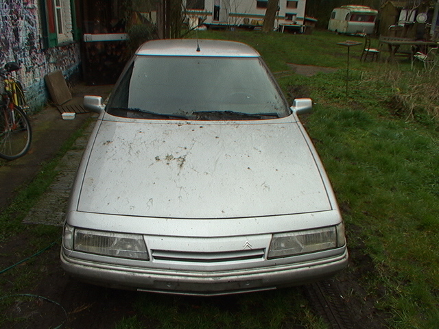

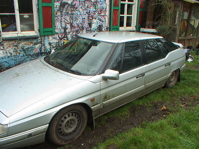

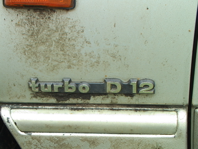

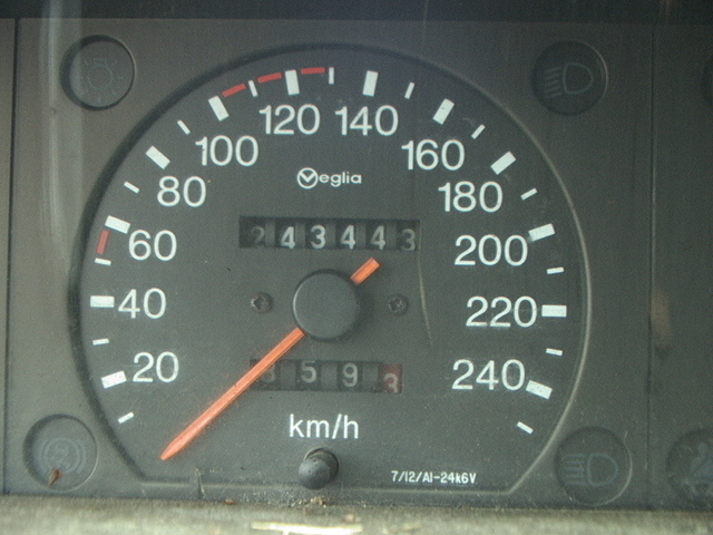

Gevonden, 1 XM, met dank aan “Raymond”
Verder bericht in de e-mail van de eigenaar:
de wagen rijdt inderdaad nog maar is niet meer gekeurd
aangezien ik zelf automechanica heb gestudeerd deed ik zelf het onderhoud
dus geen bonnetjes
mijn xm staat wel al efkes stil en is vuil
dit is geen rip off
bel anders eens
groeten
De Advertentie
