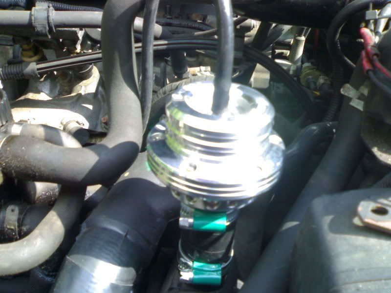

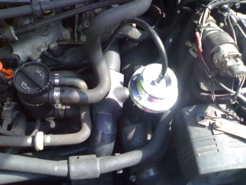

Jazeker, hij zit erin. Binnen een half uur erin geschroefd, leuk klusje, stelt niets voor.
En ja, ‘k merk wel degelijk verschil. Als je boven de 3000 toeren komt en schakelt hoor je een heerlijke “pssssjj” en als je dan doortrekt in de volgende versnelling voel je gewoon dat de turbo lekker mee doet.
Een geweldige uitvinding!
Hier wat plaatjes:
En aangezien je ook altijd mooie vrouwen ziet in die Tepper bladen…hier mijn eigen “vrouw” in mantelpakje Leuk voor een nieuw topic, “je vrouw met je vrouw”
See, buy, fly C5 V6

Een turbo comprimeert lucht, gecomprimeerde lucht zorgt voor een betere ontbranding van de benzine.
Maar wanneer er geschakeld wordt, kan de gecomprimeerde lucht nergens heen, oftewel, het wil overal naar buiten…dus ook door turbo. Het is maar een 0,5 bar, maar het zorgt er wel voor dat het schoepenrat in de turbo een dreun krijgt (zwaar afgeremd).
Een dumpvalve zorgt ervoor dat de lucht naar buiten kan ontsnappen. Wanneer er gekoppeld wordt gaat de dumpvalve open en de lucht kan ontsnappen. De turbo kan nu lekker op toeren blijven draaien.
Het schoepenrat krijgt de dreun niet meer, zo slijt de turbo minder snel.
Zonder dumpvalve heb je ook een groter turbogat, d.w.z. wanneer er gekoppeld wordt moet de turbo weer op toeren komen om prestaties te leveren. Door de dumpvalve wordt dit gat kleiner, omdat hij op toeren blijft (het schoepenrat wat door uitlaatgassen wordt aangedreven).
Een beknopte uitleg, hopelijk duidelijk

Het is al voorbereid, via de slang van de intercooler, dop eraf en dikke slang erop. En via luchtinlaat, zit ook een klein dopje. Je bent echt zo klaar!
