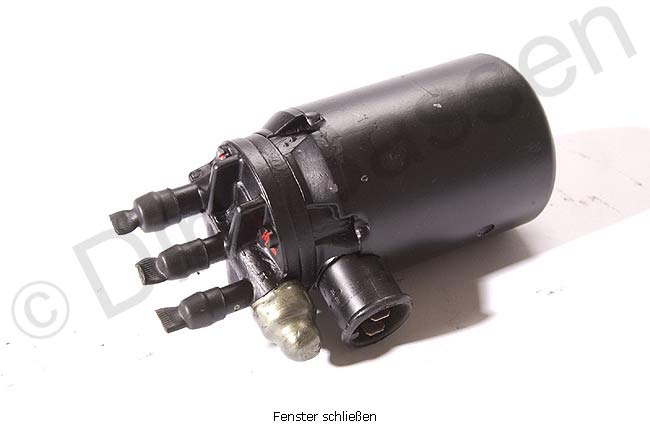

weet er iemand het huidige bosh nr voor de DS benzinepomp?

Weet je het nummer van destijds, dan kan ik gerust eens zoeken voor je door welk nummer dit vervangen werd?
Heb je zo een pompje nodig? is een injectiepomp? De uwe kapot?

ja, ze lekt.
oud bosch nummer 0 580 960 007

Hey Koen,
Inieder geval kan je hier eens kijken al!
Heb intussen het vervangende boschpompnummer gevonden:
0 580 463 005 deze vervangt het pompnummer wat jij opgegeven hebt voor een DS 23IE

Bij mijn eigen DS heb ik gewoon een BX/CX pomp gebruikt, was het gezeik met die orginele pomp meer dan zat.
Niet dat die pomp niet goed was maar wel al die plastic benzineleidingen met aftakkingen en zo.
Heb nu gewoon een BX pomp die de aansturing levert en de retour gewoon terug de tank in.
Orgineel heb je een drukloze retour.
Waarschijnlijk is het orgineel zo geconstrueerd dat de bedoeling was dat je in bochten altijd benzine druk bleef houden.
Met de BX pomp gaat het meer dan prima, en met veel gooi en smijt werk heeft mijn DS niet een keer een dipje gehad.
Misschien een idee, niet orgineel maar wel vaak kan je een pompje scoren voor een tientje of twee.

Hoeveel uitgangen heeft zo een CX of BX pompje dan? en hoe verbind je de retour met de tank? of begrijp ik iets verkeerd??een originele DS IE pomp heeft 3 uitgangen Confused

Gewoon 1
Bij een DS pomp zit nog een aftakking naar de retour.
Ik heb het veranderd gewoon een aanvoer, en een retour naar de tank.
Gaat meer dan prima, geen lucht happen in de bocht of dergelijke en gewoon 200+ Very Happy

bestaan er geen revisie-setjes voor de originele pompen?
Bij een aantal specialisten + de club kom ik “gereviseerde” pompen tegen, dus…

zal wel bestaan,maar moet je enkel weten waar ze te scoren!heb je niets gevonden in die BOSCH cataloog die ik je gestuurd heb?
daar staat wel een vervangpomp in voor uw pomp,dus als je verder zou zoeken kan je ook revisie setjes tegen komen mss? Wink

nee.

hoe komen ze dan aan een “gereviseerde” pomp?
Gepost: 06 augustus 2007 02:12 PM
Geen idee. Ik heb geprobeerd om een revisie set te kopen bij meerdere Bosch service stations. Geen leverbaar. Wel een vervangende pomp… Duuur!
Gepost: 06 augustus 2007 02:14 PM
BTW, er zitten twee rubberen O-ringen in. Een in het stalen huis, en een boven in. Als je die kan kopen (benzine bestendig) kan je iets maken….

vandaag het risico dan maar genomen, door de aanschaf van een “revisie” pomp.
hopelijk is deze beter gereviseerd dan enkele andere DS onderdelen die verkocht worden.
