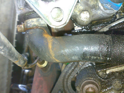

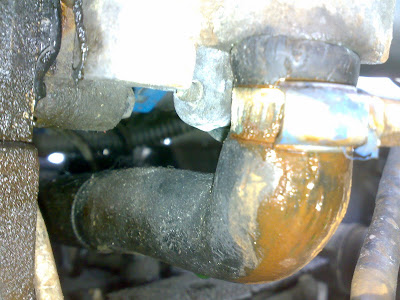

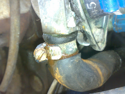

Radiator wissel voltooid… ‘Nieuw’ kvs lek(je)
Goed, de nieuwe radiator zit er in. Was op zich eigenlijk niet zo heel erg moeilijk. Heeft me wel een paar flinke schaaf/snij wondjes opgeleverd. Zo’n radiator is toch best wel flink scherp.
Bij het aansluiten van de bovenste radiatorslang viel me het volgende op:
Nu had ik wel al eerder opgemerkt dat de slangklem de slang iets had ingesneden maar er lekte niets en zag er goed uit dus heb ik er verder geen aandacht meer aan besteed en is het ook een beetje uit mijn gedachten verdwenen.
Nu zag ik wat roestwater aan de kvs slang hangen en heb ik een paar foto’s gemaakt. Toen ik zojuist de foto’s op mijn pc had staan en ze goed kon bekijken schrok ik toch wel even. Vooral dat scheurtje…
Helaas ben ik hier achtergekomen nadat de automaterialenzaak dicht is.
Kan ik dit tijdelijk repareren door er wat gaffa tape omheen te zetten en eventueel een extra slangen klem.
Maar kan ik dan het beste de tape aanbrengen onder de huidige klem en daaronder direct een tweede plaatsen of zou ik zoveel mogelijk moeten laten zitten en alleen een stuk tape aanbrengen en een extra klemmetje aanbrengen.
Of neem ik dan een dergelijk groot risico dat de hele slang afscheurt met alle gevolgen van dien en zou ik moeten wachten met rijden totdat ik een nieuwe slang heb.
Groet Michel
