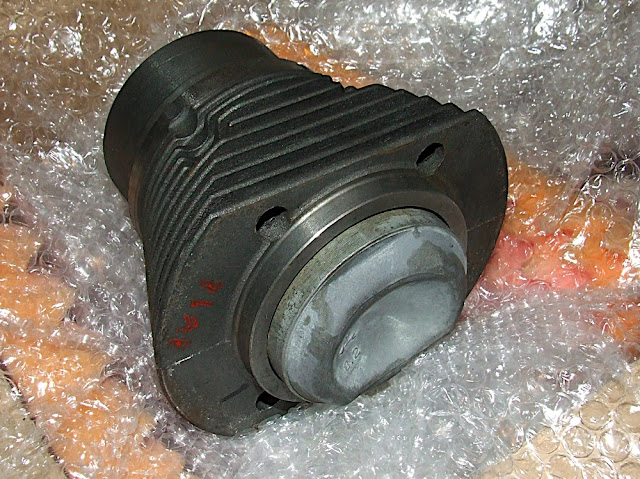

Vanmorgen viel het viervoud hiervan in de brievenbus:
Frank bedankt!
Volgende week weer lekker aan de slag.
Frank bedankt!
Dat is snel , gisteravond om 17.00 uur bij de post gebracht.
Succes ermee , als er vragen zijn hoor ik het wel.
Let wel even op de veren , de olieschraapveer maakt niet uit wat boven- of onderkant betrefd.
De middelste kan maar op 1 manier , zit een slotje in , maar de bovenste kan er op 2 manieren op! Daar staat top op aan 1 zijde , wat dus de boven zijde is.
