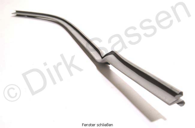

De felsrand in het “kozijn” van m’n rechter voorportier is nagenoeg weggeroest. Het deurrubber hangt er wat bij.
Waar is dat profiel los te koop? Bij Sassen kon ik het niet vinden.

Chyparse Almere of het clubmagazijn.
alexander
Totaal aantal Berichten: 813
Geregistreerd: 15-01-2006
- ID/DS ID 19 P
Gepost: 09 november 2007 09:27 AM
Wel bij Sassen voor 31 euro,
