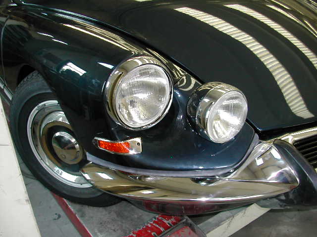

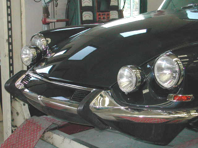

CLL Martin schreef:
Nog een mooie kleur gevonden, een cabrio kleur geleverd van 61 tot 71;
Bleu Royal AC619, heeft misschien iemand een betere foto van een DS in die kleur?
Heb je hier wat aan ?
Is een Usine gerestaureerd door Jan Konijnendijk uit Bergschenhoek Cool
