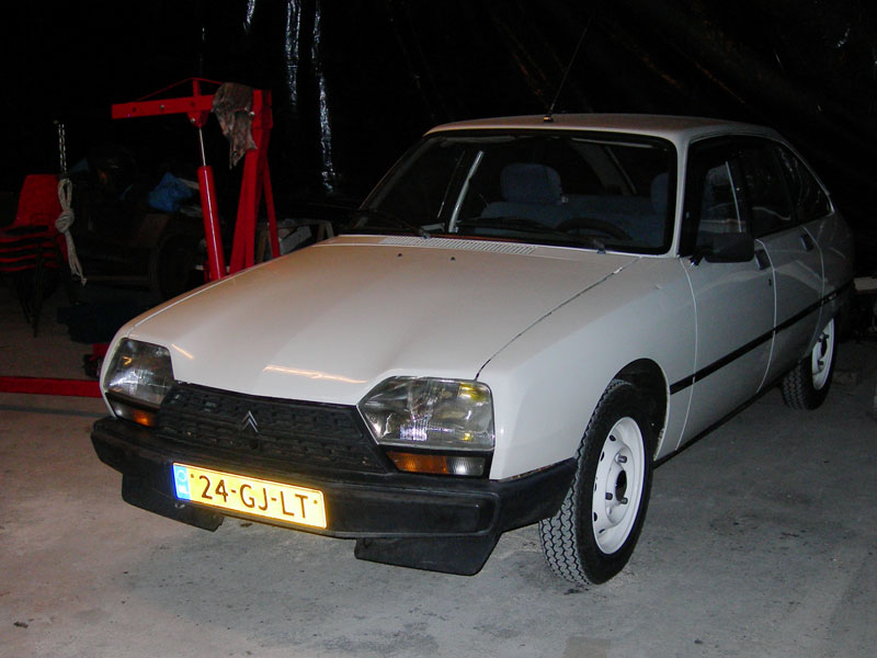

Gepost: 06 juli 2011 04:40 PM
  [ # 190 ]
Wat een mooie GSA zeg! Die witte velgen staan d’r echt heel goed Smile
