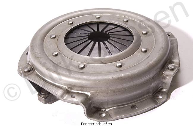

Ergens tussen 1970 en 1973 zijn ze andere drukgroepen gaan leveren. Van Vinger
naar Diafragma.
Vingerdrukgroepen hebben de narigheid vingers te breken/veren te breken.
Effect is wat jij beschrijft. Vooral omdat het opeens optrad.
