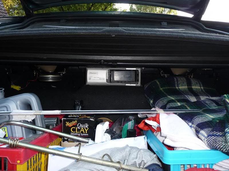

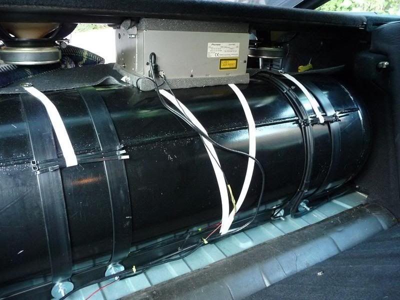

Gisteren even bezig geweest met m’n gekrompen kofferbak Confused  De verleiding was om het teveel aan tapijt weg te snijden. Echter in een vlaag van huisvlijt zijn er knoopjes op gezet en met elastic word het tapijt nu netjes over de tank heen getrokken.. Onderin een paar gaatjes gemaakt om het daar ook strak te houden met tieraps.
Wat ik nog over heb? Zo’n plastic omvouwbaar boodschappending past er nu extact in de lengte nog tussen.
Tsja.. de wisselaar… die kon dus PRECIES tussen de tank en hoedenplank.. en daar hangt tie nu dus ook…

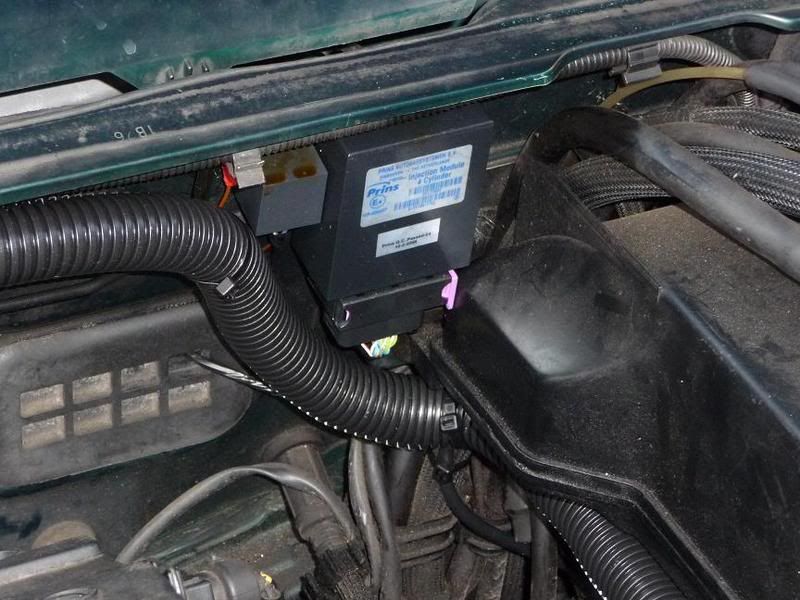

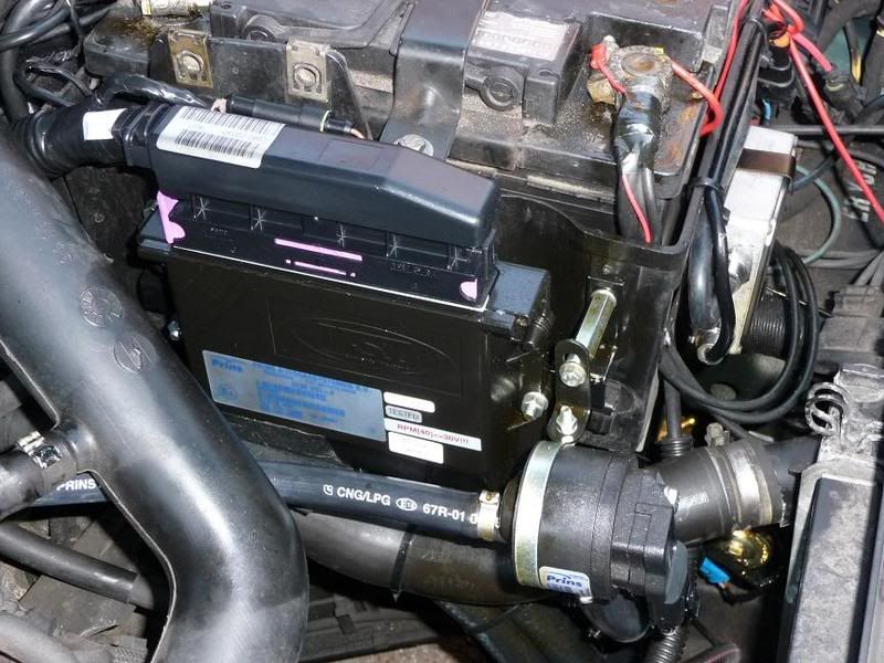

Onder de kap is er ook gebruik gemaakt van de nodige ruimte en is er NOG een comp bij gekomen en een hoop slangen….
Ik haal nu ongeveer een 700km uit een 100 liter gastank..

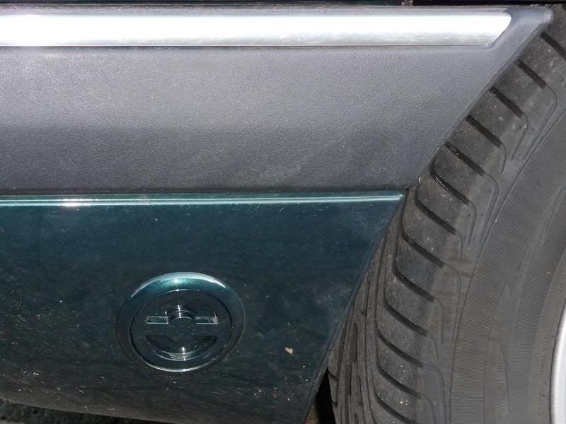

Overigens had ik sommige dingen liever anders gezien hoor. De wielkap afwerking bij het achterwiel had wat netter gekunt , net als de bouten die daar naar buiten komen om het tankframe vast te zetten.

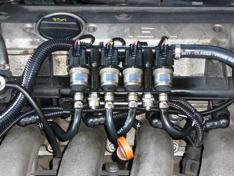

De injectoren had ik liever wat lager op het spruitstuk gezien zodat de kop wat vrijer zou blijven. maar ach, het zit en bespaart me geld Cool
