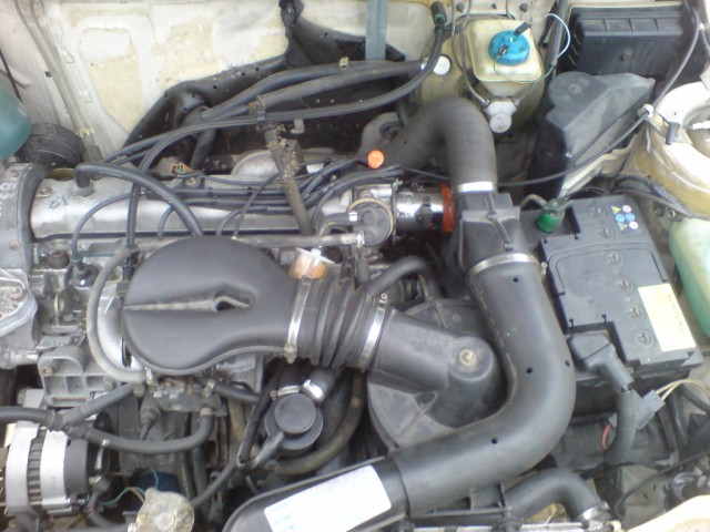

Edit even kap opengetrokken van mijn 305 break, zelfde blok maar dan met carb. Brandstofpomp is extern en mechanisch. In theorie kun je dus deze niet overzetten en gewoon je elektrische pomp gebruiken. Moet je hem alleen even een contact + geven….
