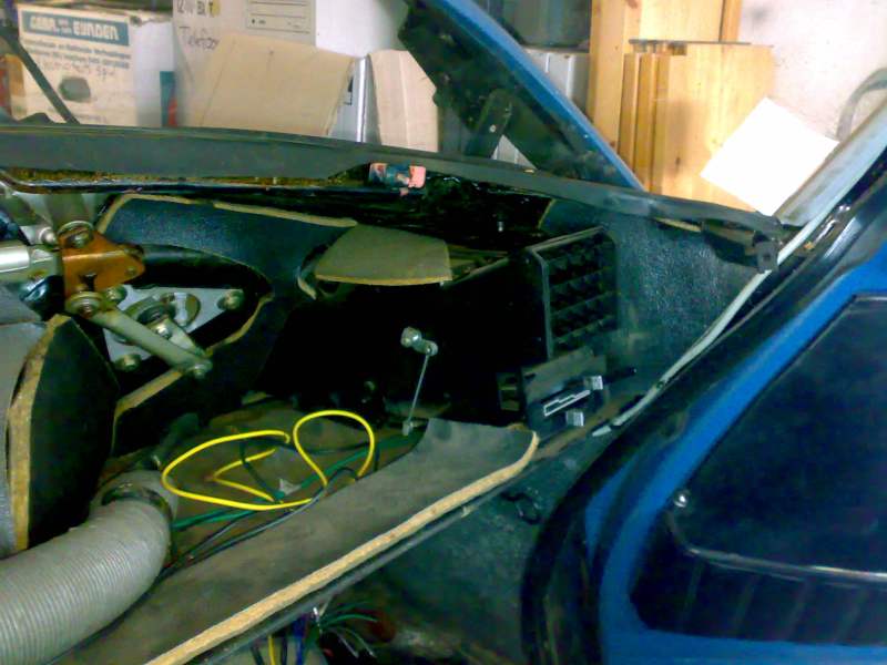

Sinds een tijdje rammelt hij bij mij aan de passagierskant en mijn vermoeden is dat 1 van de bedieningshandels van de ventilatie uitstroom is losgeraakt. Volgens mij kom je daar alleen bij als het dashboard weg is, dus dat heb ik net maar even verwijderd. Daarna kwam ik nog 2 schroeven tegen, die zijn ook weg,  alleen nu zit het ventilatie huis nog steeds vast. Enig idee waar ik het nu moet zoeken? Moet er in de motorruimte nog het een en ander worden losgehaald?

met die 2 boutjes aan de onderkant moet ie er toch echt uitkunnen Confused
wil wel eens goed vast zitten door het verdroogde rubber wat aan de kant van je schutboard zit ; links van de ruitewisser motor. wel goed scheuren aan de luchttunnel; zit zelden los.

Ze zitten vaak door warmte en leeftijd verkleefd met de bituum matten die ernaast en boven tegen het chassis aan zitten. Kwestie van even een beetje wringen. 2 schroefjes en aan de motorzijde de slang eraf halen natuurlijk..

tnx voor de adviezen, t bleek dat het rubber aan de motorzijde nogal verkleefd was.
Ondertussen heb ik de ventilatie unit eruit, en inderdaad zaten de schuiven los, zie foto. Het rode ringetje vond ik ergens onder het dashboard terug, maar zat dit nou hier, samen met een schroef? In de onderdelenlijst staat bij mij deze unit als 1 geheel, dus ik weet niet of ik nu gewoon de schroef mis of dat er iets is afgebroken.
