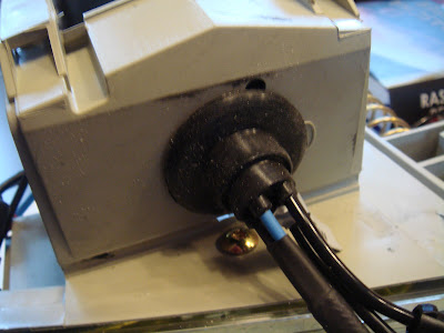

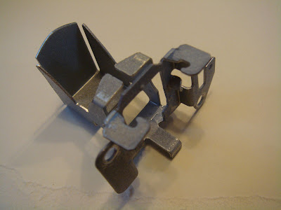

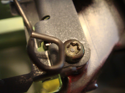

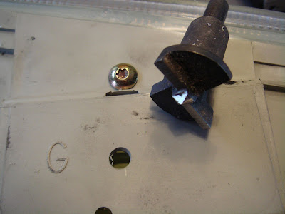

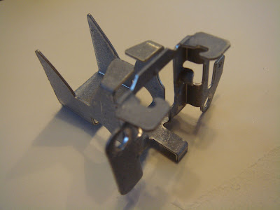

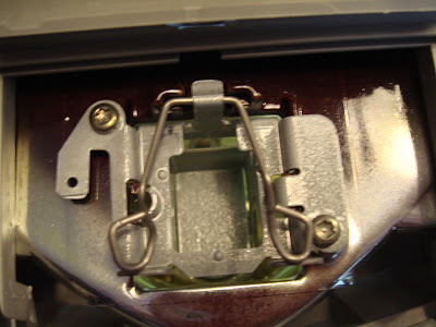

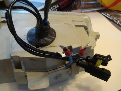

modificatie mistlicht naar HID Xenon
De Xenon ballastunits met gele H3 xenon pitten kosten weinig: vanaf USD 45 op ebay denk ik.
De pitten zelf passen niet in de unit: het metalen huis moet wat bewerkt worden en er moet ruimte worden gemaakt in de plastic deksel.
De schroefjes zijn torx met een pikkie erin, dat kun je met fijn tangetje afbreken
Haal het huis eriut en breek het dak eruit:
Dan krijg je dit:
De kunstofdeksel moet een gat krijgen om de pit ruimte tegeven:
En dan ziet het er uiteindelijk zo uit:
Inbouwen in de bumper is niet zo moeilijk, maar vraagt wel het aanpassen van vak waarin de mistlampunit geplaatst wordt: je moet ruimte scheppen voor de zwarte knobbel. Maar nu regent het dus ik ga dat niet doen, later!

En wat betreft de Xenon in koplampunits: dat geeft heel veel meer licht. In oude units die goed zjn kan het prima (mijn rooie heeft dat ook gekregen) In de 2.1TD die naar Lucas is gegaan heb ik nieuwe (type1) units gezet en daarna ook Xenon erin.
Type1 units hebben zo’n inzet glaasje voor het dimlicht, dat wordt dof door warmte en UV: als dat gebeurt heeft is heeft Xenon niet zo veel zin. Glaasjes eruit halen zie je sommigen wel doen, maar dat lijkt me met Xenon niet slim: dan krijg je teveel scherp strooilicht.
Je kunt natuurlijk ook type2 units met Xenon erin stoppen, maar dat is niet origineel.
De mistlampunits is een experiment: het effect met de gewone pitten bij de Xenon is nihil, hoop dat xenon meer effect heeft, verwacht van wel
