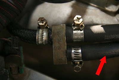

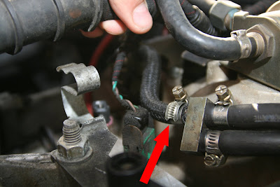

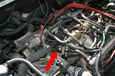

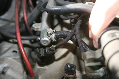

Ik heb ondertussen een kleine brandstoflekkage geconstateerd. Mijn lief riep dat de Xem (zo noemt ze haar, onze andere wagen is de bus..) naar benzine rook tijdens het rijden. Ik heb het lek inmiddels boven, zie de foto’s hieronder.
Het valt me op dat het het enige stukje van de brandstofslangen is dat niet gewoon “rubber” is, maar van dat gevlochten spul. Hoort dat, of is dat nieuw? En ik zag op een paar andere plaatsen wat haarscheurtjes (ook te zien op de 4e foto). Meteen alles maar vervangen? Ik heb bij de lekkage trouwens niet het idee dat het langs de klem heen lekt, maar dat het gewoon door de slang heen komt. Scheurtje onder de buitenmantel?

Ouderdom en dat het daar onder de kap van een XM V6 erg heet kan worden waarschijnlijk, goed dat je het vervangen hebt. Cool

Als ik het zo lees is het nog niet vervangen. Ga dit alsjeblieft eerst vervangen voor je weer met die kar rijdt!! Gescheurde brandstofslangen kunnenheel makkelijk het einde van je dame betekenen!!!

Ik heb vanmiddag pas geconstateerd dat de slang lekt. Dacht eerst dat het misschien een lekkende aansluiting zou zijn ofzo. Ga van de week bij de Brezan een paar meter slang halen en alles wat er ook maar een beetje verdacht uitziet vervangen. Totdat de slangen zijn vervangen staat de wagen stil. Wees gerust!

Ik had ook benzineslangetjes die benzine lekten door droogtescheurtjes, zowel bij mijn vorige 12v als mijn huidige 24v. Bij beiden heb ik de slangen vervangen door nieuwe.

Ik ga morgen de slangen vervangen. Er liggen nu twee verschillende in: met en zonder warmtebestendige textiel buitenmantel. Iemand nog tips voor een bepaald type?

Indien het prijsverschil niet extreem is zou ik kiezen voor alles uit te rusten met hittebestendig.
