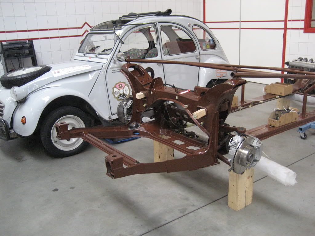

Evan heeft dat zo gedaan:

Dat is te doen , is wel een behoorlijke klus en je moet zeker opletten als je motor en bak laat zitten dat je heel het subframe voldoende ondersteund , anders buigt het gewoon door van het gewicht van de voorbouw .
het is je koets die de stevigheid van de verbinding tussen voor en achter bepaald , niet die twee dunne balkjes .
Ik betwijfel of dit voor een gat in de bodem niet een overdreven grote klus is .
Kan je dan niet beter vanbinnenuit werken ?
Walter
@wendela; inderdaad een slimme oplossing. er zijn dus toch redenen om een twee kolomsbrug te kiezen. ik heb een 4 koloms
@walter; er zit allemaal kwijl in mn toetsenbord, en dat is jouw schuld
, wat een waanzinnig mooie werkplaats zeg.
maar dank je voor de ondersteunings tips.
super!

Loshalen is, als je het eerder gedaan hebt, ongeveer een dag werk denk ik. Als de motor er in blijft zitten is van het subframe lichten wel lastig zonder iets te beschadigen. Allemaal wel te doen.
Je kan ook gewoon een longeuron er tussenuit halen. Alle klinknagels losslijpen, longeuron er uit en later terugplaatsen met bouten met hoge treksterkte… schijnt te kunnen maar dat heb ik zelf nog niet geprobeerd.

Tot mijn ZEEEEER grote spijt is dat NIET mijn werkplaats
, foto is genomen bij Van Gompel in Eindhoven vorig jaar .
Ik moet het stellen met de klinkers voor mijn garagebox en hopen dat het niet regend
Middenbalken vervangen heb ik inderdaad bij de vleet gedaan , klinknagels uitboren , nieuwe balk monteren , opboren naar 8mm en met boutjes en moeren met een flenskop terug monteren .
Volgens mij hangt de uitlaat volledig aan het subframe .
Walter
wbogaerts schreef:Dat is te doen , is wel een behoorlijke klus en je moet zeker opletten als je motor en bak laat zitten dat je heel het subframe voldoende ondersteund , anders buigt het gewoon door van het gewicht van de voorbouw .
In de praktijk blijkt 1 steuntje onder de voorkant van je voorsubframe genoeg te zijn…. ![]()
Anders zijn je langsliggers gewoon ook al slecht als dat niet voldoende is…..
