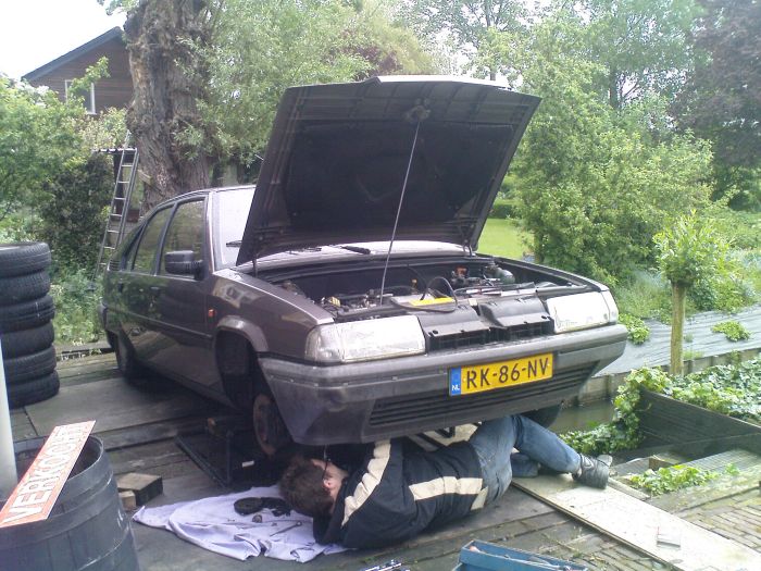

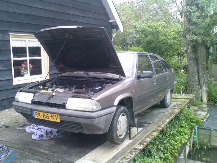

Even wat foto’s voor de liefhebbers (want dat is natuurlijk altijd het leukste). Heb er ook even een nieuwe multiriem en v-snaar voor gekocht. V-snaar moet érg strak wil die niet meer piepen, maar met wat hefboomconstructies is ‘ie nu piepvrij.
Hier deed hij het al, hij sprong achter meteen omhoog:
Ik vond persoonlijk de octopus vervangen een véél rottiger werkje dan de distributie riem.
