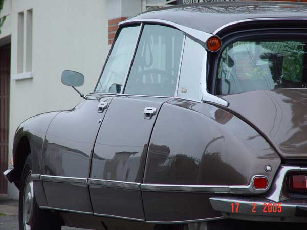

Nog even een vraagje,
Heb met veel plezier de youtube filmpjes van de DS bij Wheeler Dealers zitten kijken en zag dat ze daar een Dsuper5 in ‘mijn’ kleurtje aan het aanpakken waren.
Wat me alleen opviel was dat bij deze auto de sierstrip doorliep totaan het achterlicht en dat is bij onze dame niet het geval.
Nu moeten er toch nieuwe sierstrips op (de huidige zien er niet echt meer uit) en mijn vraag is, die doorlopende strips is dat origineel of is dat een verpallassing aan die wagen op tv? Ik vind het er wel erg mooi uitzien namelijk!
Het eerstvolgende op de planning zijn nieuwe spiegels en intussen zijn we gestaag aan het sparen voor de plaatwerk revisie. Ook ga ik leerolie halen want heb de bekleding nu paar keer in het vet gezet (van dat wittige spul) en het inwrijven van dat spul was een flink vermoeiend klusje.
Zoals het plan er nu bij ligt (maar plannen kunnen altijd veranderen) gaan we de voor en achterschermen vervangen voor polyester delen en de deurbakken doen totaan de sierstrips. Alleen nog goed inlezen of we gaan lassen of lijmen. Ook zat er een plekje bij het slot op het portier aan de bestuurderskant dus daar moet ook naar gekeken worden.
Het mooiste is om alles in 1x te laten spuiten, of dit financieel haalbaar is is een tweede. We overwegen genoeg verf te laten mengen voor de hele auto maar toch de boel in delen aan te pakken. Het eventuele minimale kleurverschil nemen we dan maar op de koop toe. Op die manier kunnen we eerst bijvoorbeeld de voorschermen vervangen, potje geld aanvullen, en zo verder werken. Ultiem is om alles tegelijk te doen maar dan word het een tien jarenplan vrees ik.
Dont eat yellow snow…
Totaal aantal Berichten: 26001
Gepost: 19 januari 2009 01:53 PM
  [ # 131 ]
Tot aan het reflectortje bedoel je?
Speciale reflector units zijn dat van de palles.
Gepost: 19 januari 2009 02:10 PM
  [ # 132 ]
Sierstrip van een Pallas, met refelctor erin opgenomen:
CLL Martin
Totaal aantal Berichten: 1435
Geregistreerd: 19-10-2007
- 2CV 6 Club
- ID/DS DS21 M Pallas '67
Gepost: 19 januari 2009 02:48 PM
  [ # 133 ]
Die pallas strip was als optie ook op een niet pallas DS te krijgen. Of het op een DSuper5 kon weet ik niet..
Gepost: 19 januari 2009 03:33 PM
  [ # 134 ]
Alleen was de strip op het achterspatbord dan anders (geen reflector erin geïntegreerd, maar een recht eind). Voor alle non-Pallas DS-en, ook voor de DSuper5.
Totaal aantal Berichten: 12039
Gepost: 19 januari 2009 03:44 PM
  [ # 135 ]
Dus als je beide uiteinden hebt liggen, kun je erop gooien wat mooi is en op een concours wat klopt? Of moeten de ‘korte’ uiteindjes weer anders vastgezet worden?
