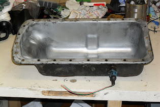

Terug naar het oliecarter-verhaal. Na wat verder zoek- en meetwerk ben ik vanmiddag bij sloperij GAOS op pannetjesjacht gegaan, en met succes! Na ook daar nog wat gezocht en gemeten te hebben heb ik uiteindelijk de carterpan van een Peugeot 306 1.9D geschroefd. Identiek qua vorm en afmetingen, maar aan de achterzijde een afgedopt gat voor een olietemperatuursensor. Het vreemde is alleen dat volgens de Peugeot database een 306 diesel zo’n carter met extra gat helemaal niet hoort te hebben, wat ook te zien was aan andere 306 diesels, die geen sensorgat hadden. Vreemd, maar niet erg. Demonteren ging vrij makkelijk, de auto stond bovenop een andere en het hele front was al weg, scheelde weer Smile
De sensor heb ik uit een Xantia 2.0 8v gehaald; er stonden een aantal 2.0’s, en allemaal hadden ze een olietemperatuursensor voorin de carterpan zitten, echter zonder stekker en zonder meter in het dashboard. Typisch… De contrastekker heb ik ergens uit een sloper geknipt, paste precies! Thuisgekomen het spul allemaal eens goed schoongemaakt en ontdaan van allerlei oliedrab, en de aftapplug en sensor van een nieuw ringetje voorzien. Binnenkort verder onder de auto Smile

Vandaag ben ik maar eens aan de slag gegaan met het vervangen van de carterpan, maar natuurlijk niet voordat er een nieuw oliefilter en een vaatje nieuwe olie waren gehaald. En natuurlijk een nieuwe carterpanpakking bij de dealer.
Om het carter te kunnen demonteren moest er het één en ander worden uitgebouwd om toegang tot alle bevestigingsbouten te krijgen. De multiriem moest eraf, net als de spanner ervan; de dynamo moest eruit, de HD-pomp moest los, net als de houder waarmee zowel dynamo als pomp aan het motorblok vast zitten. Al met al een leuk klusje.

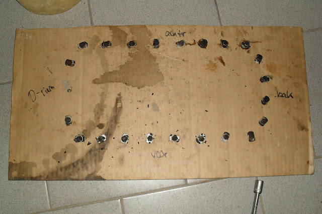

En vervolgens was het een kwestie van alle bevestigingsboutjes van de carterpan lossen en eruit draaien. Wel (op advies van de Haynes) netjes alle bouten op hun plek in een stuk karton geprikt.
En als uiteindelijk de carterpan er af is is er de gelegenheid om ze eens naast elkaar te leggen. Boven het ‘nieuwe’ carter van de Peugeot 306 diesel, beneden de oude, waar al sinds ik de Xantia kocht een deuk in zat. Beide carters bleken daadwerkelijk qua afmetingen en maatvoering identiek te zijn.

Daarna kon het nieuwe carter eronder, natuurlijk met de nieuwe pakking. Vervolgens het oliefilter gewisseld en pomp, dynamo en multiriem weer ingebouwd. Verse olie erin en klaar; een ongedeukt carter met temperatuursensor siert nu het motorblok van mijn Xantia!
