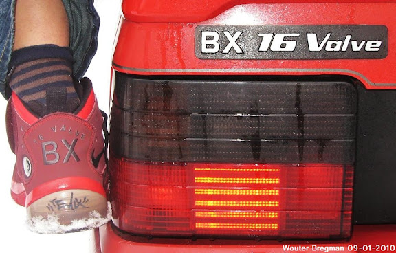

Zo, ik nieuwe schoenen, de BX ook nieuwe schoenen Very Happy
Ik neem aan dat de meningen verdeeld zijn over 17” ellende onder de BX maar ik ben er wel blij mee Very Happy

De schoenen van de BX zijn minder nichterig! Wink
hahaha ja mijn camera heeft de nogal nare gewoonte alles wat rozer te maken, de schoenen zijn eigenlijk iets paarsiger en de auto natuurlijk rood Very Happy

I’m here, I drink beer, get used to it! Ik draag deze schoenen met trots!Wink
