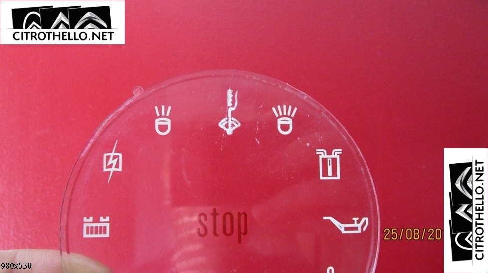

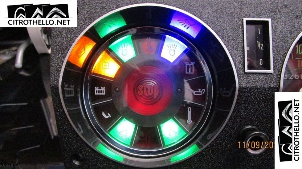

Een mooie aanvulling dacht ik zo Cool
http://www.citrothello.net/tek_compteurs_fabrice/

  [ # 38 ]
Ziet er goed uit !
De oude glaasjes van verlichting en groot licht zijn in de praktijk de enige die inbranden omdat deze voor langere tijd branden en daarmee warm worden. Bij de keuze van de lichtintensiteit is het dat je overdags kunt zien dat je verlichting aan staat en ‘s nachts dat het niet stoort maar of dat gelukt is is niet op een foto vast te stellen.

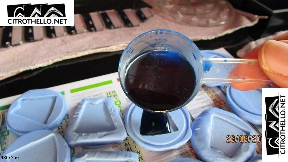

  [ # 39 ]
Ene Fabrice Lasade (check op FB)houdt zich met het restaureren van dashboards bezig. Glaasjes maakt hij zelf, dash is geheel aangepast met gekleurde LED’s. Ik dacht dat hij ook temp.meters maakt van benzine meters als ook de alarm lichtjes, pinkers lampjes gaan aan en uit als ook het rode glaasje op 6u met de 4 pijltjes. Maar soms vind ook hij iets nieuws uit, kijk maar eens goed naar het glaasje op 12u = signaaltje voor de parkeerrem. Wink

  [ # 40 ]
Hebben we het nu niet over dezelfde man ? deze maakt ook een handrem glaasje en de glaasjes maakt hij zelf:

  [ # 42 ]
En dit is niet zoals het hoort. De lampjes voor dimlicht en groot licht moeten minder fel zijn dan die voor knipperlichtjes. Anders zit je in een te fel lampje te kijken in het donker.
