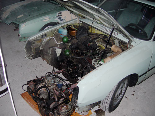

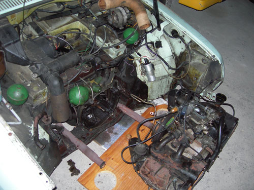

Jeej! Een bijzonder moment vandaag… het blok is los. banana
Met dank aan een ieder die geholpen heeft met ‘t duw en trekwerk!
Nu begint de volgende fase: het blok droog en technisch in orde maken. De drukgroep heeft z’n beste tijd ook gehad, van de plaat verwacht ik hetzelfde.
En als tussendoorklusjes, moeten de ashoezen bakzijde nog worden vervangen en de handrem moet ook nog worden gerepareerd… Kortom, nog ff en ze rijdt weer! Mr. Green
