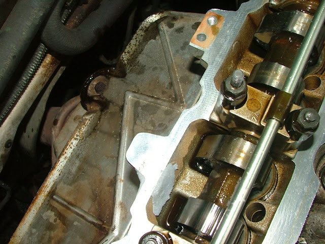

Zo de wagen is er.
Net gelijk begonnen met de demontage van het deksel van de kleppen.
kwam gelijk een aantal on aangename verassingen tegen:
1 van de klepdeksel boutjes is afgebroken.
en een klein scheurtje in de cilinderkop
Ik heb dit van binnen en buiten dicht gemaakt met kneedmetaal (goede ervaringen mee in het verleden).
daarna de nieuwe kdp gemonteerd. Beetje kit gebruikt om alles netjes dicht te maken.
Echter, na een klein proefrondje met de wagen, blijkt hij nog altijd olie op de uitlaat te lekken…
ik heb geprobeerd te achter halen waar dit vandaan komt…. het lijkt aan de bijrijderskant van de auto te gebeuren…. het lijkt NIET OVER maar ONDER het hitte schild te gebeuren.
iemand een ideee wat dit veroorzaakt? (ik heb overigens zojuist het KD opnieuw los gemaakt, alles nogmaals goed ontvet, in de kit gezet (dun laagje) en weer gemonteerd om het nu een paar uur te laten rusten (ik ga weer naar mijn werk).
ik ben erg benieuwd naar de ideeen over de lekkage.
ik heb zelf de volgende:
1: toch nog de kleppendekselpakking.
2: restanten olie die nu weer gaan bewegen en als nog op de uitlaat komen
3: koppakking naar buiten door gebroken
4: andere oorzaak, ik weet niet welke leidingen daar allemaal lopen?
