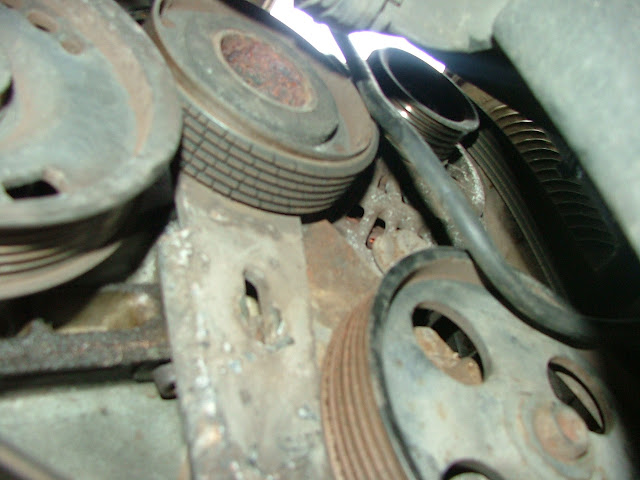

Tijdens de werkzaamheden onder de auto (krik) zag ik dat mijn Multi riem niet alleen groefjes in lengte richting had… Sad Maar ook een heleboel droogte scheurtjes in de breedte (over het loopvlak) dus die ga ik ook vervangen.
Vraag 1: welke riem heb ik nodig, ik heb stuurbekrachtiging, GEEN airco, en Hbase geeft 2 riemen, een 70/80 amp dynamo en een 90 amp dynamo. Verschil in lengte is 8 mm.

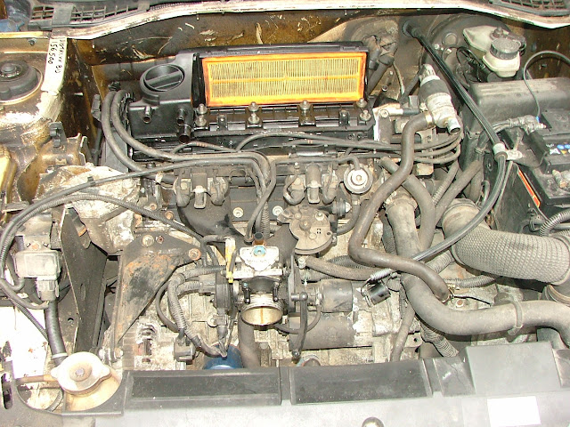

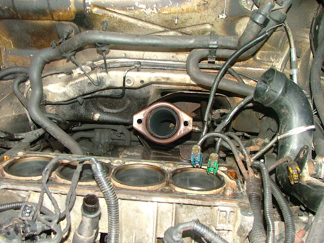

Hier zijn de slangen en buizen al voor een groot gedeelte verwijderd.
Hier een plaatje van de multi riem…. die heb ik ook maar op het lijstje van vervang onderdelen gezet.( niet alleen groefjes in de lengte richting).

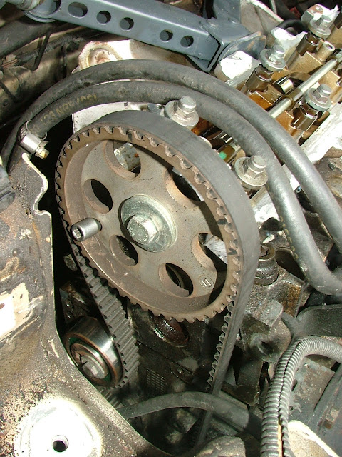

De nokkenasaandrijf riem en een borg pennetje….

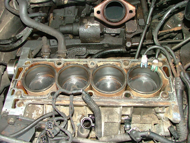

De beruchte ” wet liners ”  nog keurig op hun plek!!! wel veel drap in het koel water deel… dat ga ik nog eventjes weg werken denk ik…..

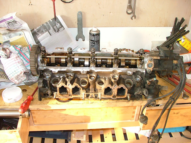

De kop, op de bank…. inlaat weg, uitlaat weg…. nu even afwachten wat ik op de nieuwe kop terug zal krijgen.

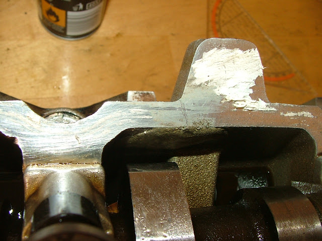

Nog een close upje van de scheur…. het is echt dit kleine ielige klote dingetje geweest!
Dit is het resultaat Sad

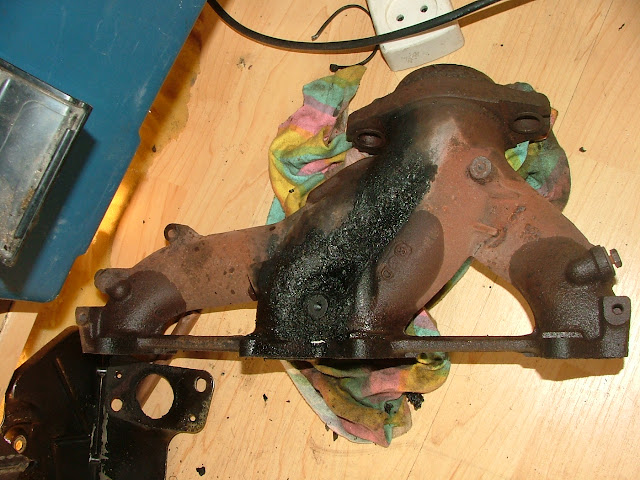

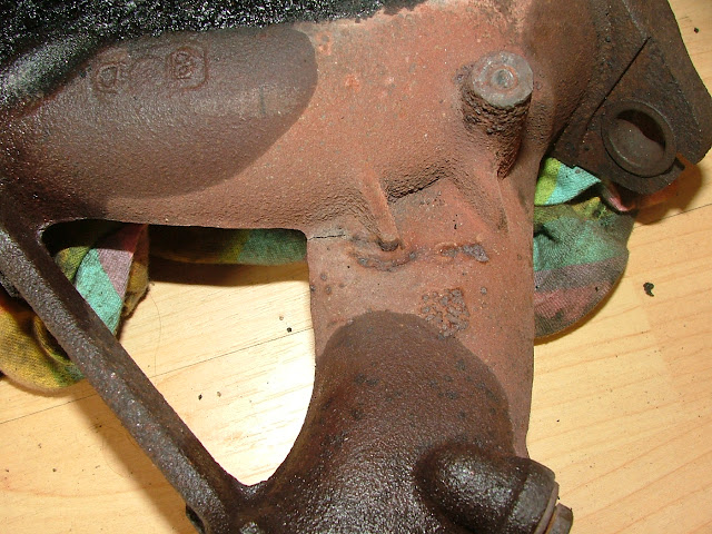

Helaas nog meer slecht nieuws… gebarsten spruitstuk…. De scheur loopt een aardig eind door aan de andere kant…
Die ook maar bij organiseren morgen….

Vandaag veel tijd besteed aan het losmaken van het losse deel waar oa de thermostaat in zit… de 2 onderste bouten waren helemaal vast gerot IN het huisje, het schroefdraad was prima, maar de buis was vol gelopen en geen beweging meer in te krijgen..
Nu is het er netjes vanaf.
Even wat kleine vraagjes: de inlaat kanalen zitten vol met zwarte rotzooi, is dit veroorzaakt door de EGR / carterventilatie? heeft het nut om dit schoon te maken?
Weet iemand of je de ruimte tussen de cilinderbussen en de rest van de motor kunt schoonspuiten (met bv een hogedruk reiniger?) mijne zit namelijk redelijk vol met drap….

Staat er een EGR op? Een link tussen het in en het uitlaat spruitstuk?
Vermoedelijk zal dat wel de carterventilatie zijn.
Ik heb de ruimte tussen de cilinders en de buitenmantel proper gemaakt met een poetslap en een schroevendraaier (geen perslucht aanwezig).
