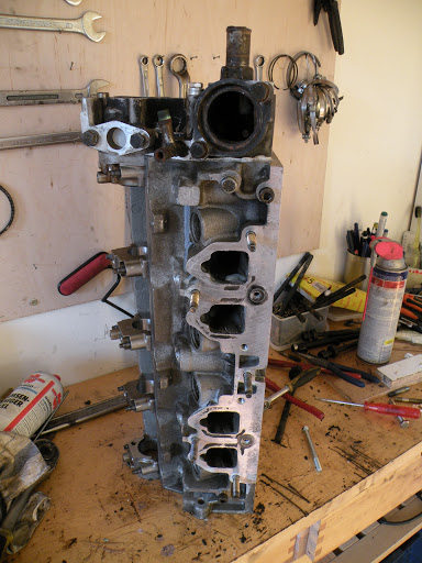

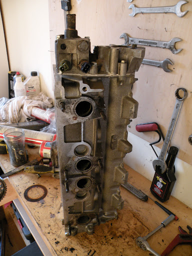

De kop… met wat van de onderdelen voorlopig gemonteerd.
ik wacht nu op de kleppentang, als ik die heb vervang ik de klephoedjes en kan alles weer gemonteerd gaan worden…
Hier een plaatje van de inlaat kant
Hier een van de uitlaatkant:

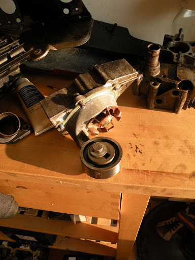

Tot slot nog een plaatje van de waterpomp en de spanrol… beide komen zo van de auto, ga ik beide niet vervangen.

Waterpomp niet vervangen betekend zeer binnenkort lekkerij,(ik spreek uit ervaring). Gelijk ook spanrol vervangen. Dan ben je voorlopig van die ellende verlost.
Groetjes Harry

Waterpomp vervangen lijkt me gezien de beschrijving geen onlogische stap; die dingen gaan een paar ton mee en dan draaien ze lek. Ze moeten “vet stroef” aanvoelen, net niet knersend, als ie soepel ronddraait staat ie op knappen of is ie al lek.
Ich bin ein Breaker
karel schreef:Waterpomp vervangen lijkt me gezien de beschrijving geen onlogische stap; die dingen gaan een paar ton mee en dan draaien ze lek. Ze moeten “vet stroef” aanvoelen, net niet knersend, als ie soepel ronddraait staat ie op knappen of is ie al lek.
De oude pomp voel nog “vet stroef”. Dus vermoed dat het wel mee valt met de “lek gevoeligheid”.
Maar doordat er water (kraanwater) in het koelsysteem zat is alles verroest geraakt (de pomp as is voor een aanzienlijk deel weggerot aan het uiteinde).
De nieuwe pomp is in ieder geval gemonteerd (heeft overigens wel een ander impellor dan de oude pomp… maar dat mag de pret niet drukken.
