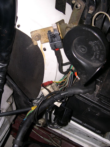

Relais van een goed merk die spontaan uitvallen heb ik nog niet meegemaakt en lijkt mij zeer nihil, ook al hangen ze in de motorruimte.
Citroen heeft al jaren “losse” relais hangen in de motorruimte zoals zoveel merken in de jaren 80 en 90.
De storingen zijn mijn inziens te verwaarlozen, goede relais en stekkertjes gebruiken en het kan jaren mee…........
Een dubbele zekeringhouder op de claxonsteun 1x dimlicht en 1x grootlicht. Als ik de originele spaghetti rommel eronder zie zal dit niet veel slechter zijn.
Een relaissteuntje met 2 relais van 40A, alle draaden / stekkers worden geisoleerd met krimpkous.
De bruinedraad is voor het dimlicht en de gele is voor het grootlicht, deze worden verbonden bij de koplampen met doorverbinders die krimpen en daarbij een luchtdichte en vloeistofdichte verbinding maakt.
Dit wordt gedaan bij een CX maar is exact hetzelfde als bij een BX.
Als je het op deze manier te werk gaat heb je een goede en “storingsvrije” oplossing voor het koplamp probleem volgens mij.

Ik vraag me wel af waarom je hier een plug en play setje voor nodig zou hebben, maar soit. Het is een kwestie van even vanaf de koplamp die het dichtst bij je accu staat de spanningsdraad volgen de kabelboom in. Dan je kabelboom openmaken en deze draad blijven volgen tot je de splitsing tegenkomt die deze draad afsplitst van de draad die van de schakelaar naar de koplampen loopt (het andere eind gaat dus naar je rechter koplamp). Knip nu de draad die uit de kabelboom komt door VOOR de splitsing en plaats hier het extra circuit voor het relais tussen. Hetzelfde kun je doen voor je grootlicht en bob’s your uncle.
