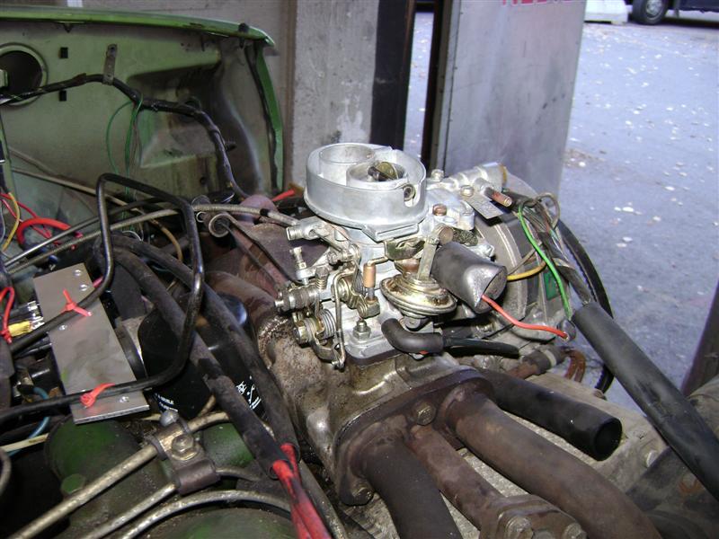

Helaas was de Citroën niet probleemvrij: In de “file” begon de motor te haperen, het stationair toerental werd onregelmatig en de motor sloeg continue af. Weer starten werd steeds moeilijker en toen ik uiteindelijk achteruit wilde rijden om te parkeren sloeg de motor weer af en hebben we hem maar in het parkeervak geduwd.
Schijnbaar wordt de boel in deze situatie zo warm dat in de carburateur de benzine “kookt”. De carburateur is een Weber. Ik neem aan dat er een klepje ofzo iets vast zit??? Die verwarmingspijp vanaf de uitlaat zou naar ik aanneem bijvoorbeeld op een gegeven moment afgesloten moeten worden???

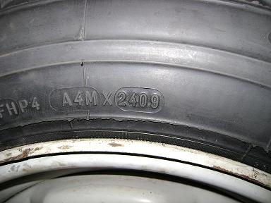

De nieuwe Michelin’s zijn vandaag geleverd door Oldtimer BV, inclusief verzending naar Finland heeft het uiteindelijk €504,32 gekost.
Ik ben gelijk naar de autoclub gereden en heb na instructies van een vriend de banden zelf gemonteerd.
Er even op wachten was niet erg, want nu heb ik daadwerkelijk nieuwe nieuwe banden.
Geproduceerd in de 24ste week van 2009 Very Happy

Valt op zich nog mee qua prijs en verzendkosten. Hier kun je jaren mee vorruit.
Qua carburateur denk ik dat ie gewoon verstopt zit. Er zit geen klepje in of zo en aan de verwarmingspijp ligt het ook niet denk ik.
Carburateur goed schoon maken , filter in de leiding zetten en die bij de tank vervangen. En als je toch aan de gang bent alle benzineleidingen vervangen. Die zijn vaak uitgedroogd.

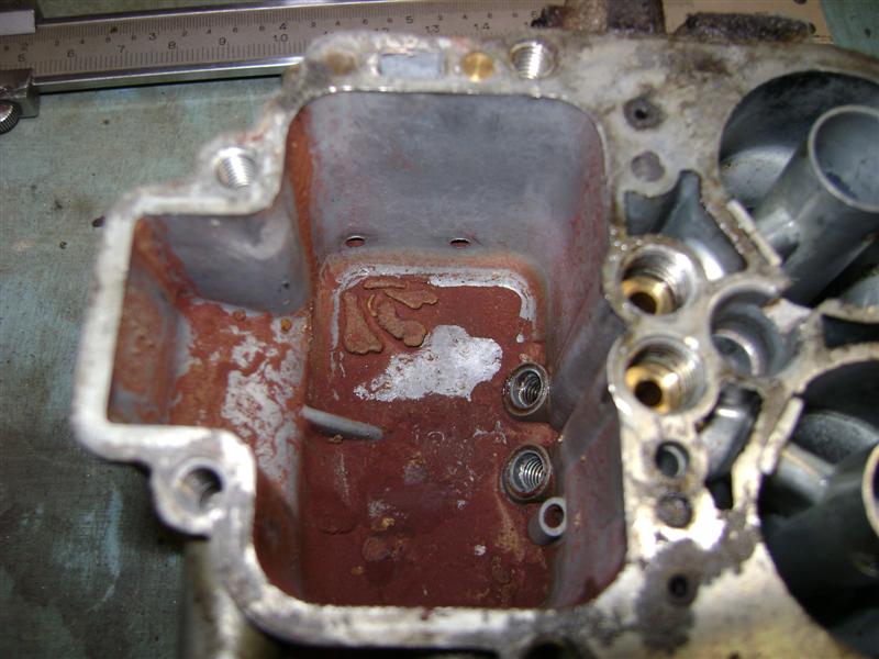

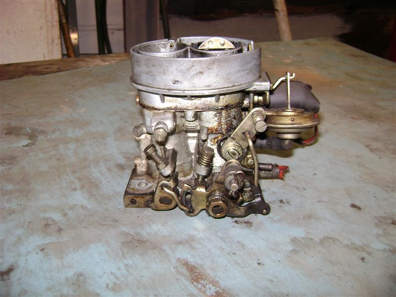

Omdat één van mijn rubber retourslangen wat scheuren vertoonde heb ik alle rubber hydrauliek slangen van de auto gehaald. Dat het rubber T-stuk bij de pomp aan vervanging toe was wist ik al langer.
Ondertussen heb ik voor de retourslang vanaf de hoofdvoorraadbol naar achteren een nieuwe originele gekocht bij een specialist (die weliswaar Citroën specialist was en zeer geïnteresseerd in GSen, maar niet echt verwachte dat er daadwerkelijk iemand om GS onderdelen zou komen vragen Wink).
Voor de overige slangen heb ik op zijn advies bij een technische groothandel hydrauliekslangen in de goede maten gekocht.
De carburateur moest ook worden gereviseerd, dus dat kon ik mooi even doen toen ik de nieuwe slangen nog niet gekocht had.
Uhm, ja, “beetje” vies…
Van een Duitse eBay verkoper had ik voor allebei mijn auto’s een revisiesetje voor de carburateur gekocht.
En het resultaat van mijn schoonmaak actie…

Ziet er netjes schoon uit , was ook wel nodig zo te zien.
Vergeet je niet een brandstof filter te monteren tussen de pomp en carburateur? Voorkomt een boel van deze
vuilheid.

Ik heb wel al een extra brandstoffilter gekocht. Het filter dat bij de tank zit heb ik direct vervangen toen ik de auto kocht.
Maar is zo’n filter nog wel effectief als die na de pomp zit, kan de pomp er niet gewoon rotzooi door heen drukken? En wat is nu precies het nut van zo’n extra filter, immers alle leidingen zijn rubber of plastic dus metaaldeeltjes uit de tank zouden door het eerste filter al opgevangen moeten worden en daarna zou er geen rotzooi meer bij moeten komen.
Overigens denk ik dat deze carburateur zo vuil was met name door dat de auto zo weinig is gebruikt. Als een auto een paar maand stil staat dan krijgt de benzine in de vlotterkamer vast genoeg tijd om te verdampen en alleen vuildeeltjes achter te laten.
