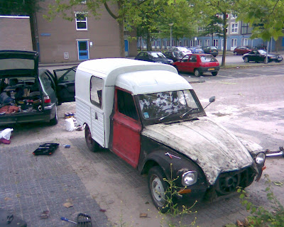

mkatgert schreef:Bezig vandaag:
En het eindreseultaat van de dag (deur aan de andere kant is al wel wit):
Zo he! Ben jij goed bezig!
Hij knapt echt met de dag op! doe je de stalen velgen ook opnieuw in kleur schilderen?
Nog effe en hij is als nieuw! ....
Citroën das très bien!!!
