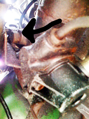

Update van LHM lek midden-voor heb ik - na goed droogdeppen - ontdekt. Het zit op een ongelofelijk k*t plek vlakbij de hoogteregelaar. Een dun hard rubberen slangetje zit los en een ruberen ‘tepel met gat’ is vrij. Ik probeer het slangetje in dit ‘tepelgat’ te stoppen. Vooralsnog niet gelukt. erg weinig bewegingsruimte. Ik heb mijn vingers nog niet kunnen dubbelvouwen om voldoende druk te kunnen zetten. Tips om dit op deze plek voor elkaar te krijgen zijn welkom…
Bovendien ben ik bang dat áls ik met veel moeite het slangetje erin heb gepropt, het er zo weer uit schiet. Een slangklemmetje erop kan helpen, maar ik weet niet of dit verstandig is.
wordt vervolgt…....

Zo, LHM lekkages lijken gefixt. Zowel voor als achter.
