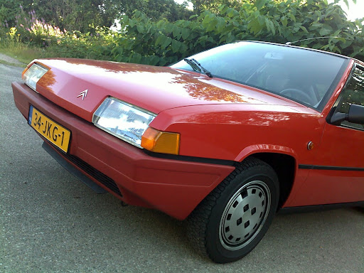

Prachtige wagen hoor! Ik had haar op Citromobiel ook gezien, wat een blikvanger!

Oei, wat een mooie BX, had deze topic nog niet eerder gezien. Rood is wel gevoelig, lak goed in de wax houden dus, en de velgen idem dito. Accuzuur is idd de grootst mogelijk rotzooi die je maar op je lak kan krijgen. Ik zou zelf denken dat je dat spul maar het beste flink kan afspoelen met gewoon water uit een tuinslang, grote hoeveelheden water gebruiken dus. Daarna lekker vet houden of (amberkleurige) tectyl erop spuiten. Google er eens op, er is een hoop terug te vinden op het web betreffende roestprotectie. Veel plezier met deze schitterende dame!  halelujah
